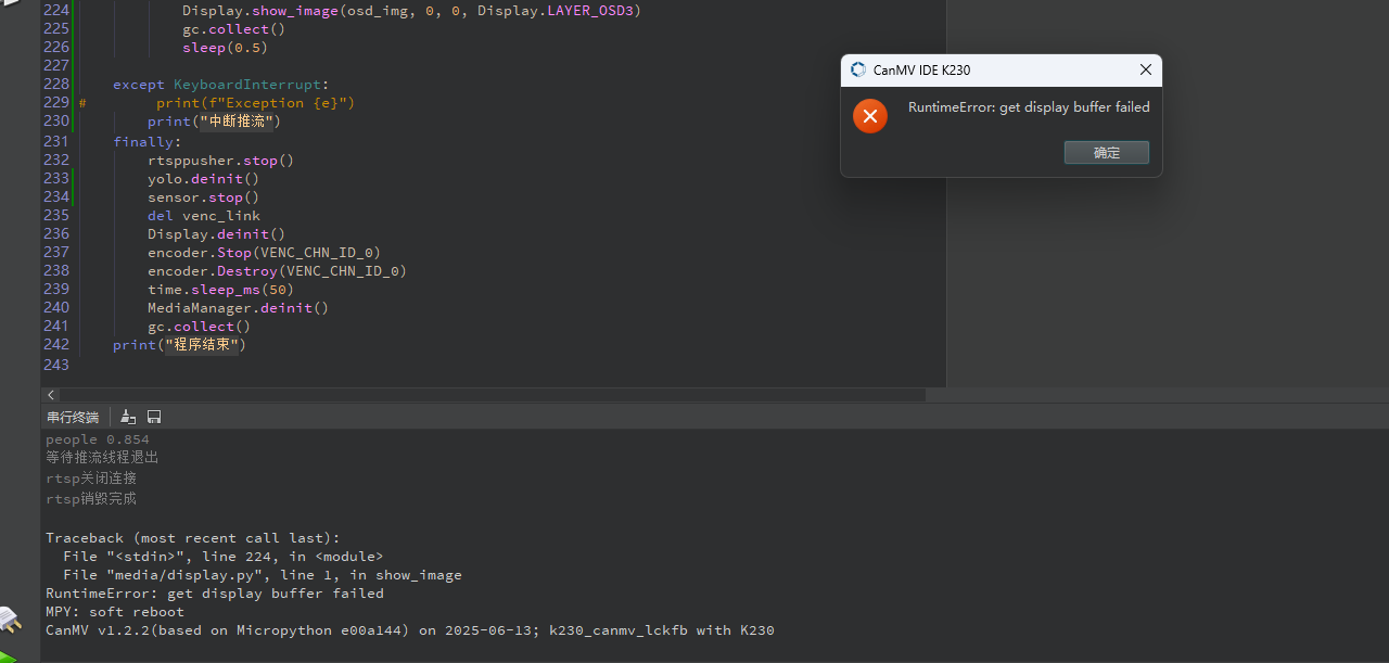

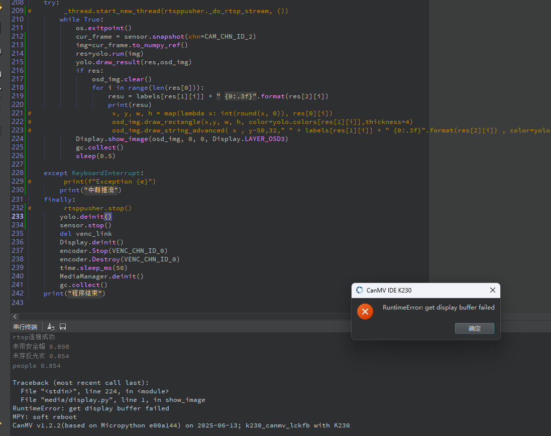

使用三个输出通道,0显示,1推流,2AI ,开启编码后,报错get display buffer failed
Viewed 197
推流是自己封装的,单独使用没问题
报下面的错误
去掉推流 出现同样的错误
#        _thread.start_new_thread(rtsppusher._do_rtsp_stream, ())
去掉 Display.show_image()或encoder.Start(VENC_CHN_ID_0)可以运行

你好,请提供一个极简可复现问题的 Demo:剔除推流相关逻辑,仅保留直接触发问题的必要功能
https://www.kendryte.com/answer/questions/10010000000005132
极简Demo未出现原问题,出现的这个sensor(0) snapshot chn(2) failed(3)现在原先中出现过,可以先看下这个
