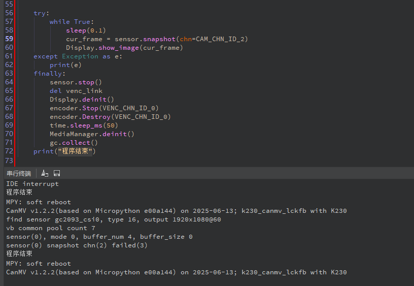

庐山派K230 micropython sensor(0) snapshot chn(2) failed(3)
Viewed 1180
CAM_CHN_ID_0 的时候正常显示
cur_frame = sensor.snapshot(chn=CAM_CHN_ID_0)
CAM_CHN_ID_2 的时候会出现错误
cur_frame = sensor.snapshot(chn=CAM_CHN_ID_2)
            Display.show_image(cur_frame)

3 Answers
你好,请更新到v1.3测试一下。
还是有错误 示例代码如下@xelll
encoder.Start(VENC_CHN_ID_0)加上会报错
错误:
find sensor gc2093_csi0, type 16, output 1920x1080@60
vb common pool count 6
异常: sensor(0) snapshot chn(1) failed(3)
MPY: soft reboot
CanMV v1.2.2(based on Micropython e00a144) on 2025-06-16; k230_canmv_lckfb with K230
代码

更新到1.3呢
更新了 用的镜像是CanMV_K230_LCKFB_micropython_v1.3-0-g8dd764f_nncase_v2.9.0.img.gz
用官网VENC模块API手册的例程2(venc编码数据流,并保存成文件) 将frame_count改成>=500,也会出现 RuntimeError: sensor(0) snapshot chn(0) failed(3)@xelll
我使用01studio k230mini 也是有同样的问题,目前卡住了,官方也不说明一下吗?
