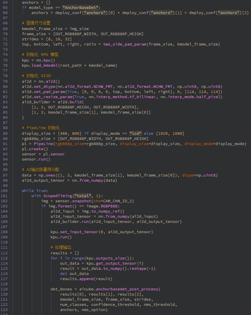

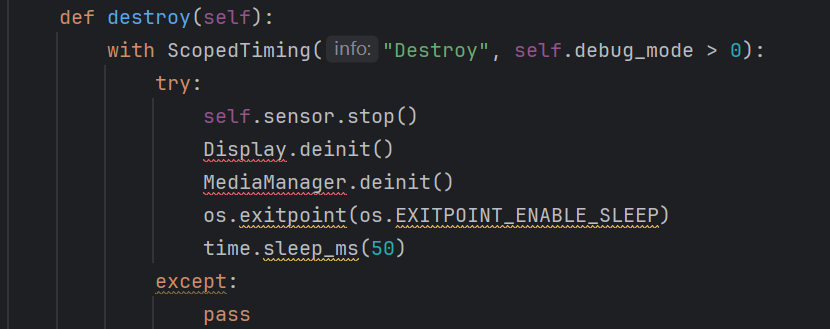

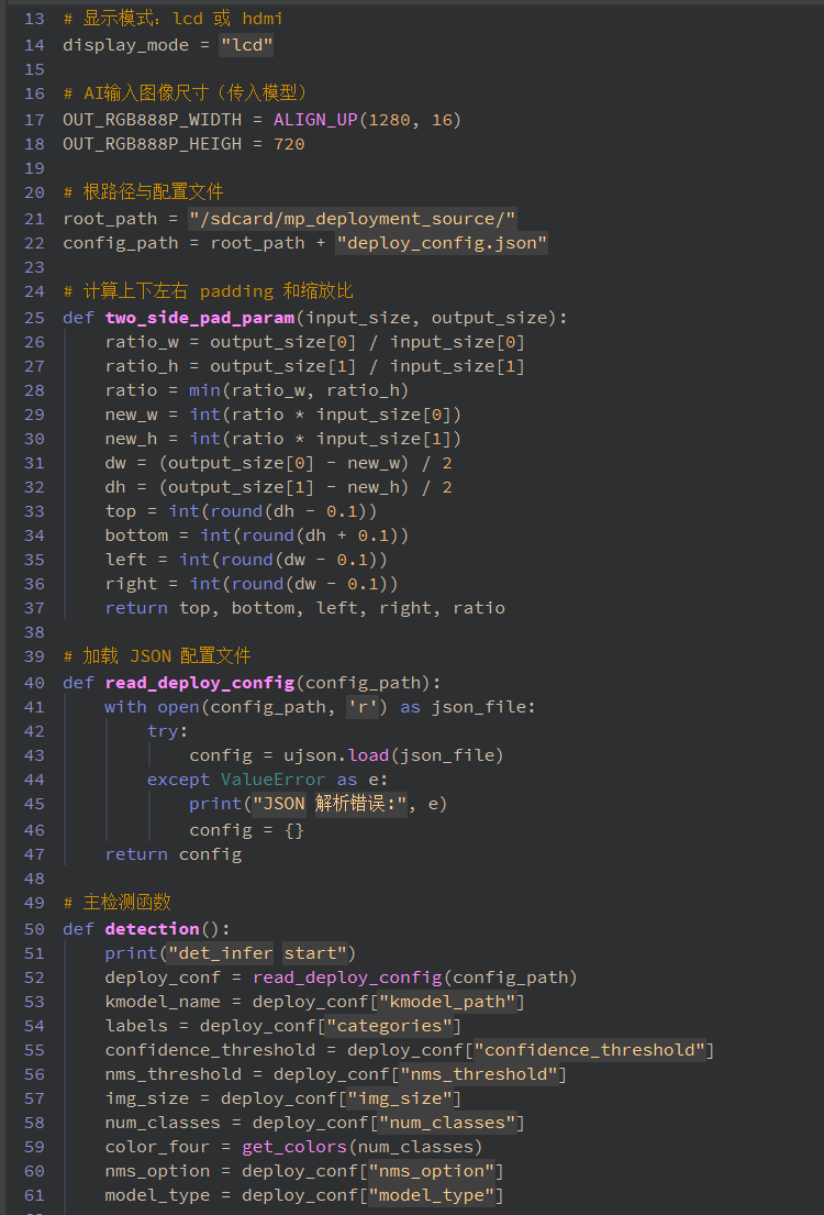

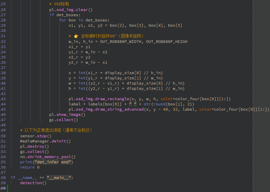

屏幕的型号是NT35516,参考镜像里代码使用的是3.5寸mipi屏ST7701型号
调整主代码和pipeline
主程序代码

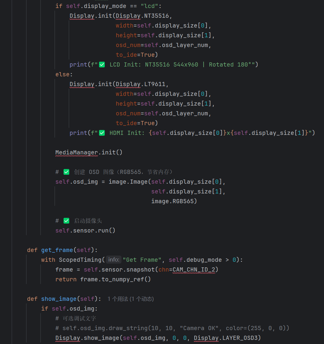

pipeline配置部分
屏幕截图 2025-06-24 164328.png!屏幕截图 2025-06-24 164321.png屏幕截图 2025-06-24 164328.png

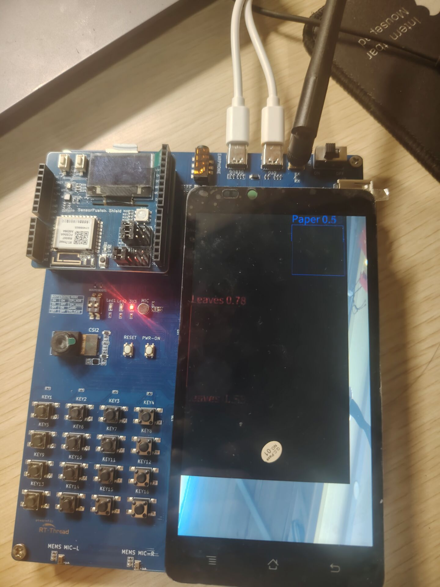

我按照链接编译烧录,但是屏幕显示还是花屏,请问还需要什么调整吗
