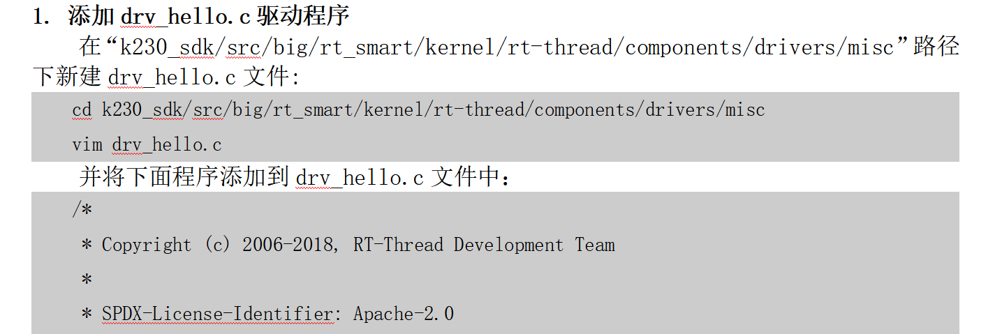

就是那个开发k230_sdk的驱动示例,然后我按照操作手册上添加
,也在在misc目录下“SConscript”中添加drv_hello.c驱动:

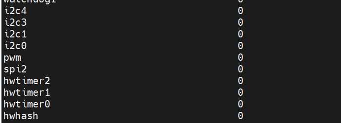

src = src + ['drv_hello.c']了,然后我按照这个重新编译一遍镜像后,再烧录到SD上上版测试,但是驱动列表里面没有那个hello的驱动名字
