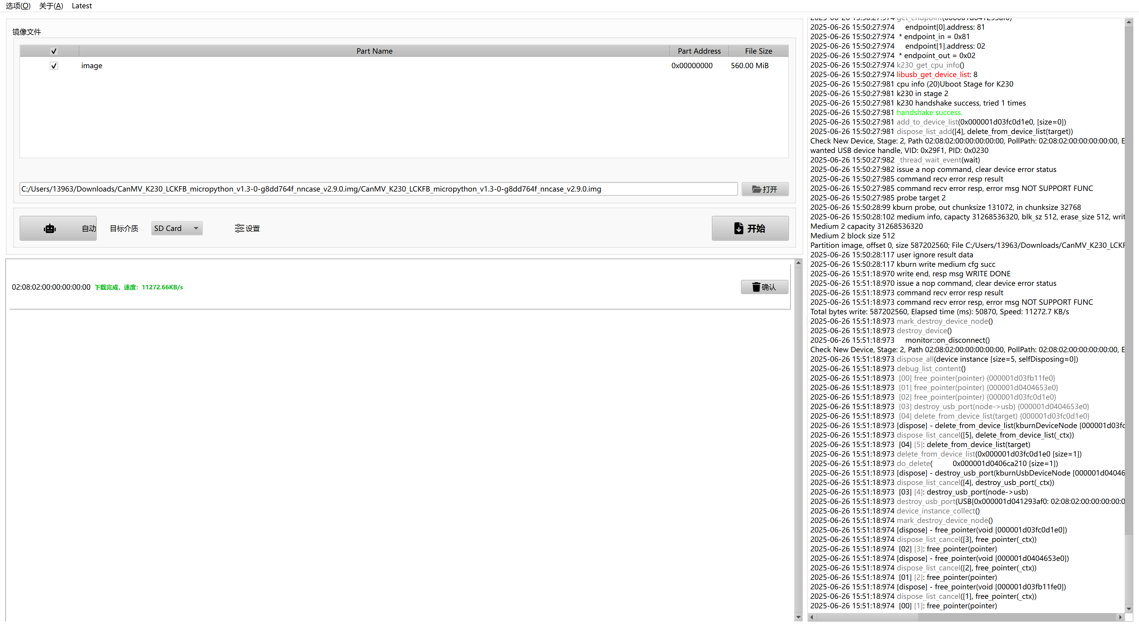

求助 k230很使用了很多方法来烧录,包括sd卡烧录好插上去, 使用usb烧录方法都不能显示设备
Viewed 458
  1. 在k230 burningtool给庐山派k230烧录CanMV_K230_LCKFB_micropython_v1.3-0-g8dd764f_nncase_v2.9.0.img
实际结果
往emmc烧录(好像不存在emmc,但也烧录了)
往sd卡烧录
烧录后仍然显示以下设备
version: 2025-01-17
没有
rufus给sd卡烧录,插入k230启动没有反应

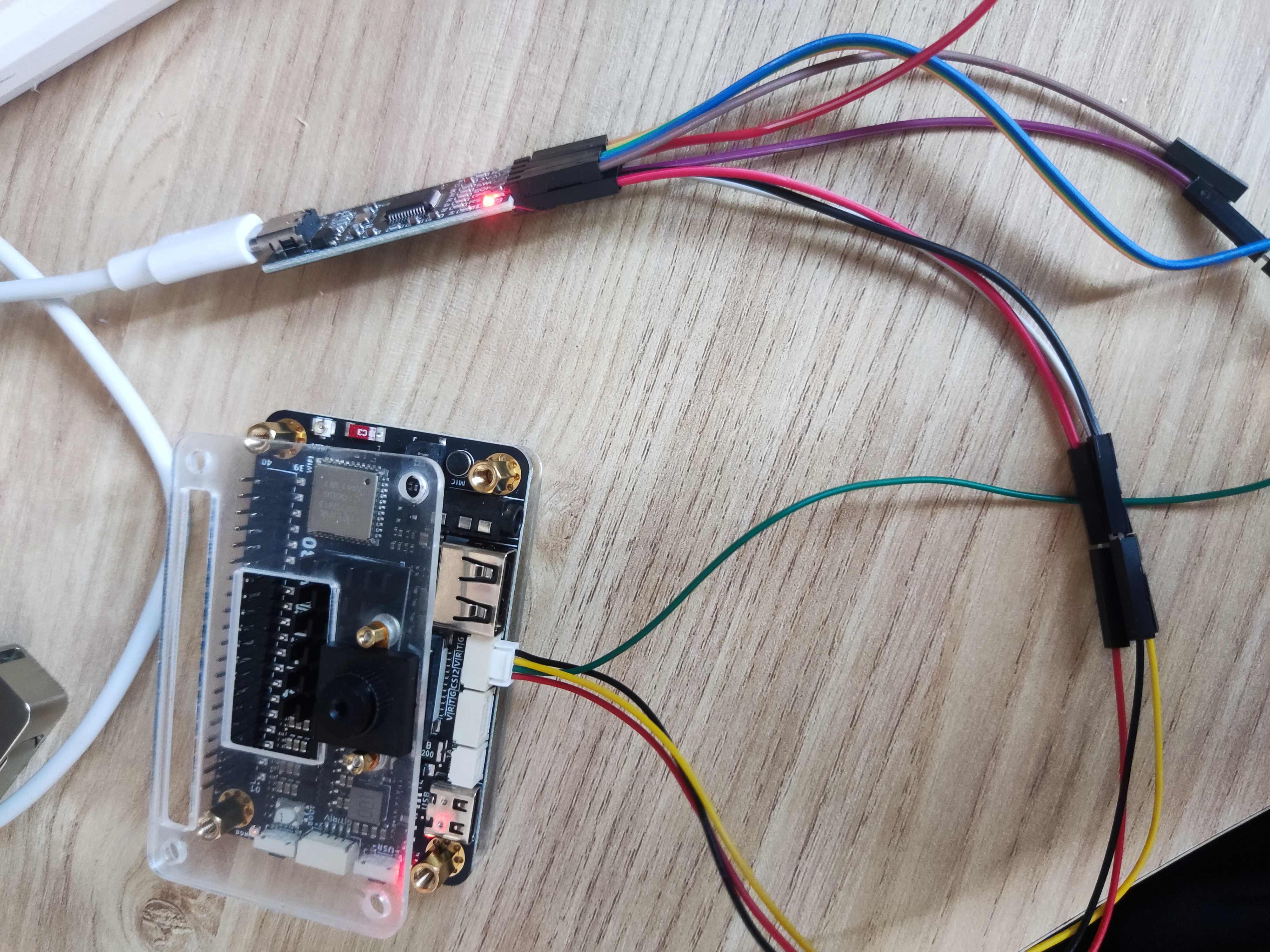

我接得3v3的供电不知道对不对,没有输出
不要接3.3,然后拔掉卡,按一下复位看看日志。
回复的时候,要点那个回复,不然我看不到提示的。
插卡也是这个报错?那使用工具是可以烧录的?这个不太对,那你换个卡试试看呢。

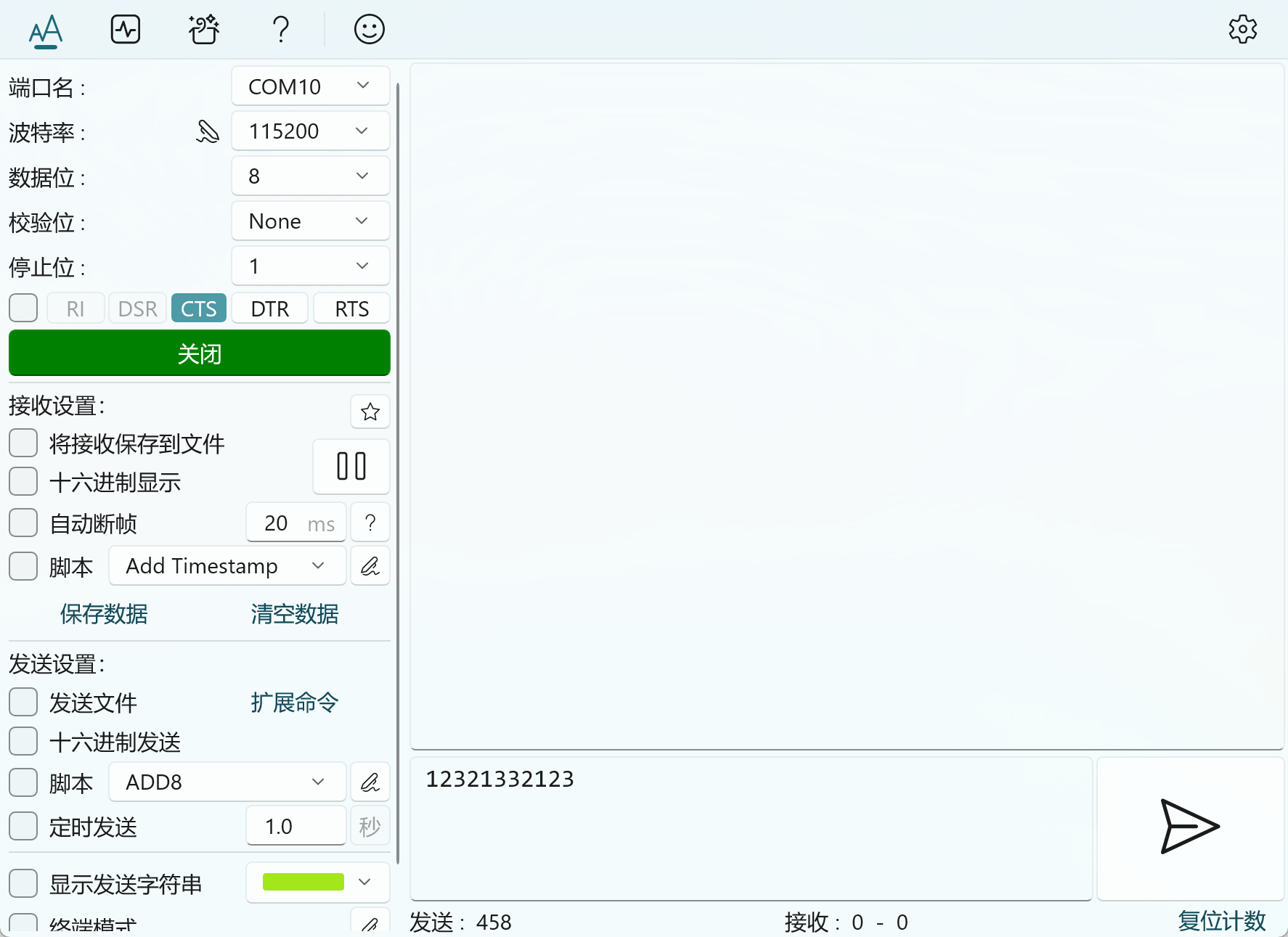

你好,有usb串口模块吗?接上uart0看一下启动日志吧。
好的,在下面回复了

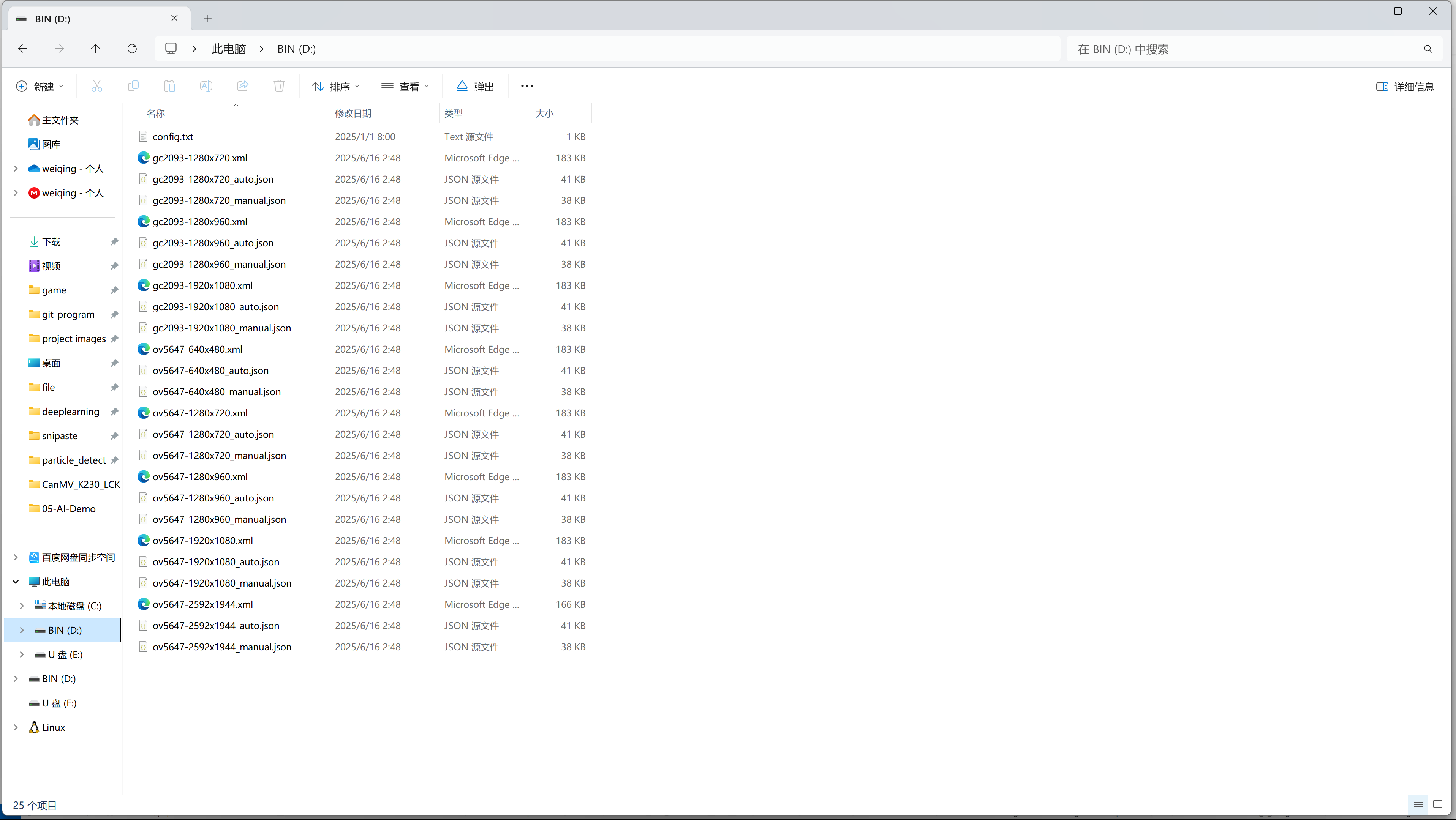

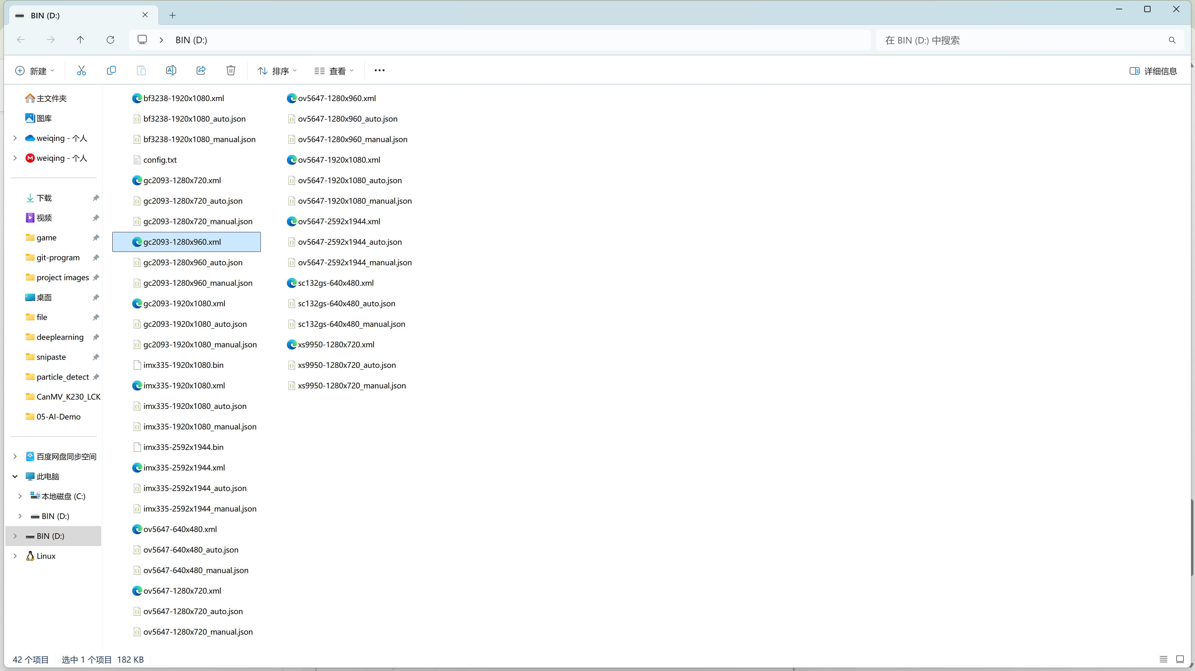

上面这个是成功启动的,它多了一个u盘的分区
另一个没成功的联想没有这个u盘分区
好吧,这个有些奇怪。
