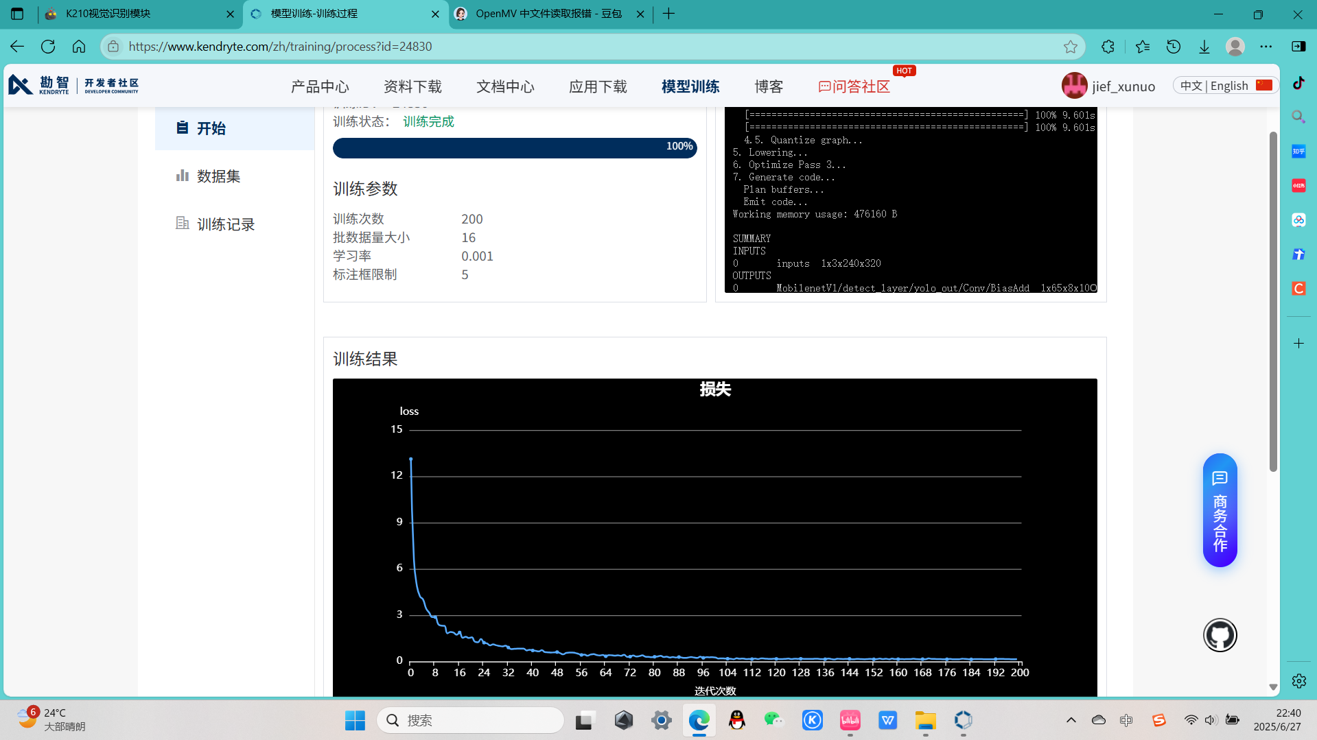

这是我的训练截图,训练次数200次,数据大小为16,loss在0.155左右

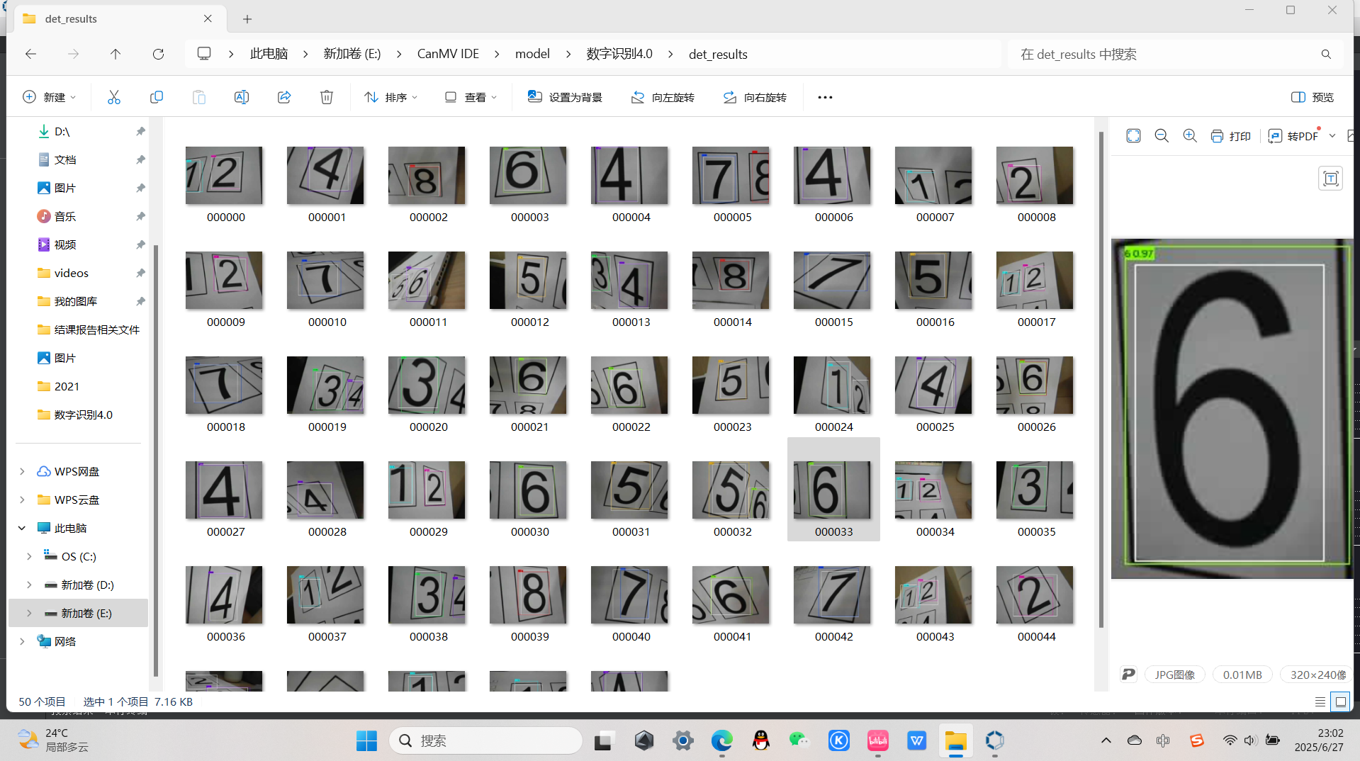

这是我训练出来的模型文件里的det_results里的测试集,基本上都识别出来了,虽然跟我做标注时的颜色不一样,但是上面显示的数字是对的,基本准确率都在80%以上甚至90%

因为det_results中的图片是使用训练后的模型直接测试的,而板子上的代码是使用量化后的kmodel做的,应该会有一定的性能损失。看训练曲线,训练过程是没问题的,loss基本上都快接近于0了。你需要确认一下采集的训练数据是否和部署测试的时候的图片差不多,比如你采集只采了一个角度,固定距离的,但是测试的时候你出现其他角度的图片或者里的更远可能会对结果有影响。图片分辨率大了应该会好一些,但是帧率会变低。
