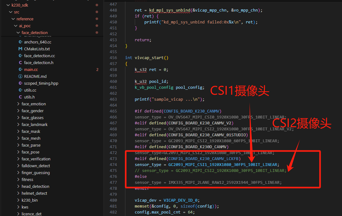

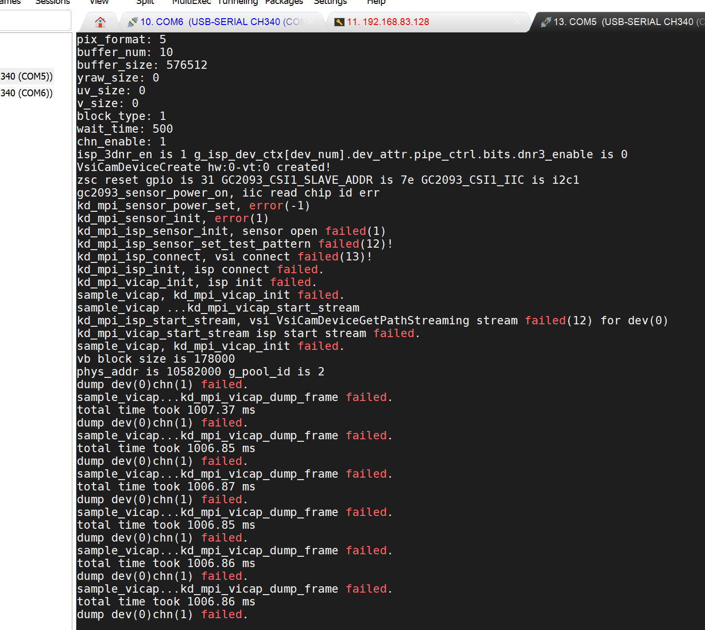

庐山派上用v1.9的linux+RTSmart SDK跑ai_poc里face_detection例程,目前摄像头接csi2接口能在LCD上跑通,但是把摄像头接到cs1接口就提示如下错误,两种方式修改的地方如下:
image.png你这个是sensor iic 有问题了、你得先确认下你的sensor 的slave address
是多少、是不是和代码中的相匹配
我看了小核的设备树里没有IIC相关节点,大核哪里有设置地址的啊,看gc2093_csi1_drv.c和gc2093_csi2_drv.c里IIC地址是写死了的
你在那改一下不就行了,然后从新编译一下代码
sensor接的对吗?看一下金属面的方向是不是对的?
确认了,金属面方向是对的
