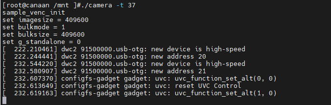

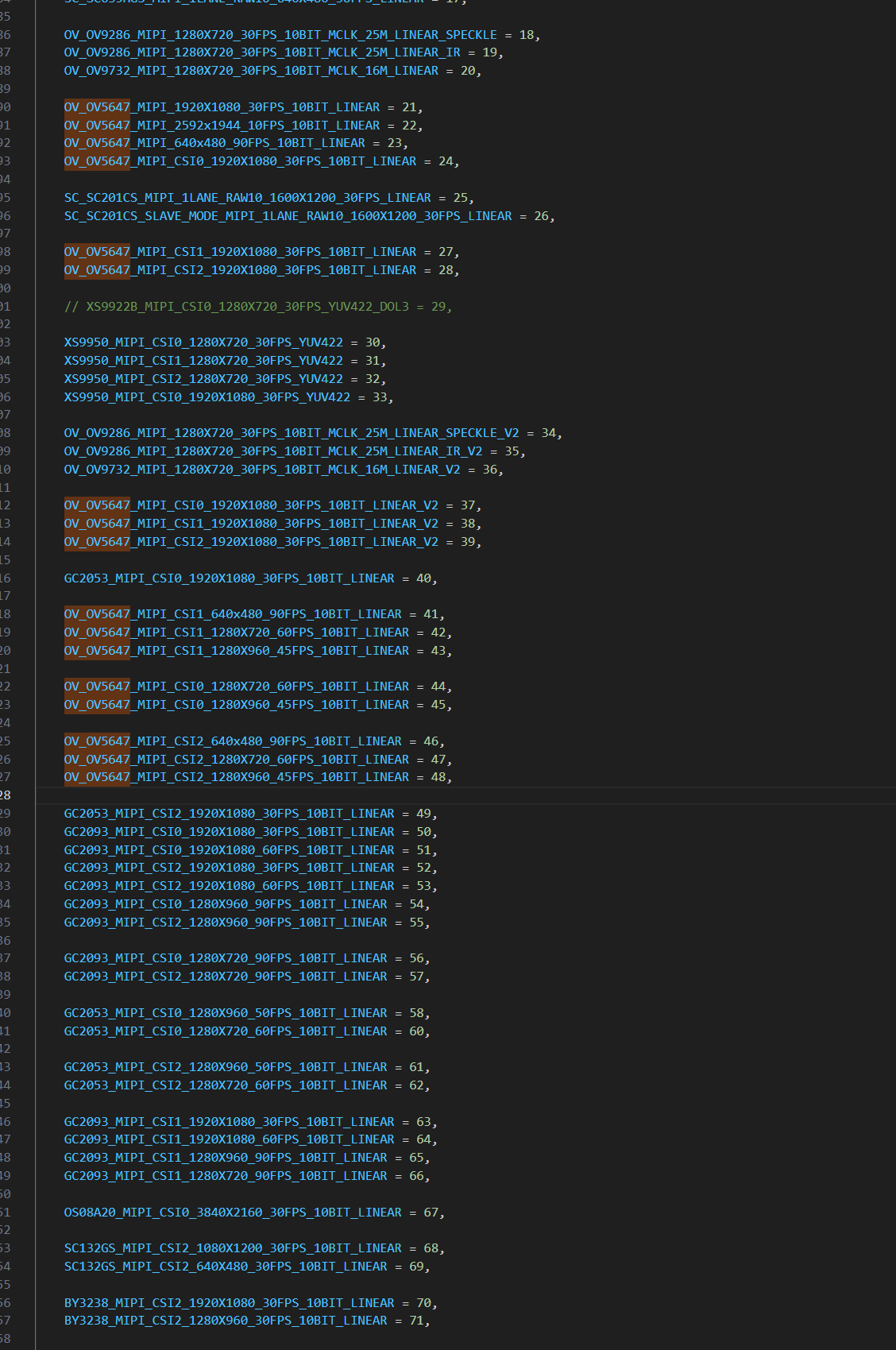

2·小核启动,已经执行./canaan-camera.sh start otg0然后是用37配置 CSI0和1接口上面都有OV5647
就只有这些日志

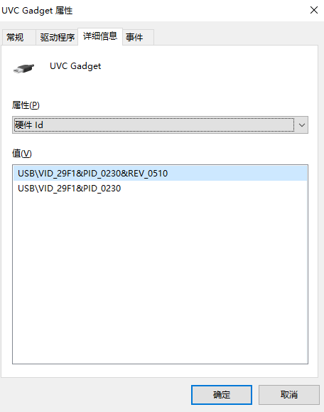

3·设备管理器

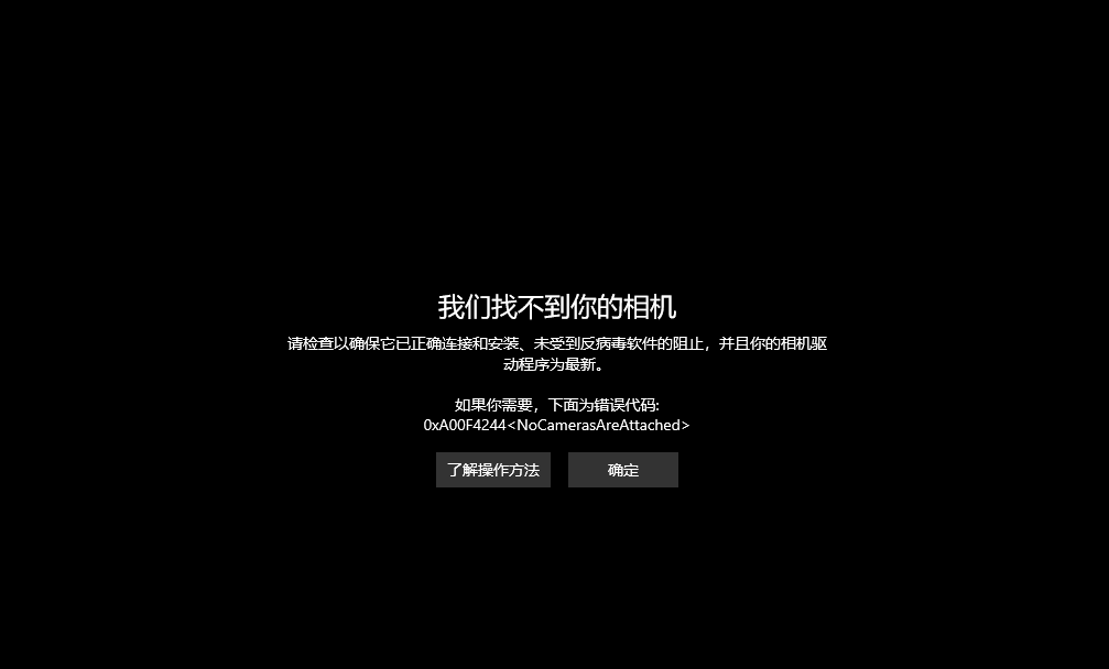

4·相机

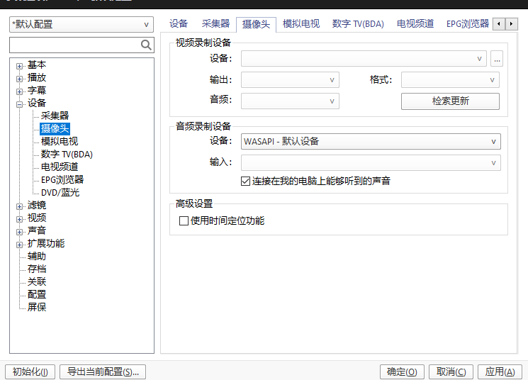

5·potplayer直接识别不到

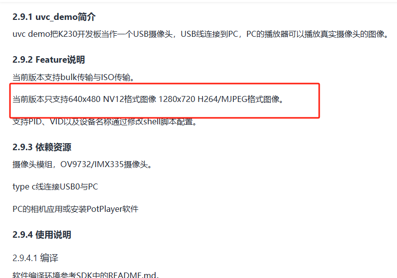

看到640 1280都试过了,也就是41,42,44,但是也还是和上面截图一样
解决了,demo没有问题,是因为直接电脑使用过flash启动的k230,会导致默认识别为otg,但是uvc已经跑起来,所以显示名字为uvc,实际匹配的还是otg烧录的驱动,直接在设备管理器右键属性卸载驱动,删除此设备驱动,然后在顶头选择栏选择操作,扫描硬件就可以了
看你的小核日志,已经正常工作了。看下大核输出日志,是否有报错。
没有,和上面一样,大核就一直只有停留在“Enter any character to exit the program!”,没有别的变化,一回车就会exit;小核不断回车也没有什么新内容,都和上面大小核的日志截图一样
