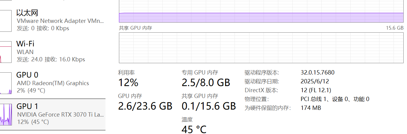

请问aicube训练模型时gpu索引可以更改吗,默认索引为0应该是集显,核显几乎没怎么跑起来
训练速度太慢了,估算了一下17000张图片的数据集迭代200次就能能干到三天去
集显是直接跑满了的,核显运行前后内存相比只是多占用了1g左右
