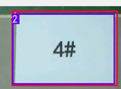

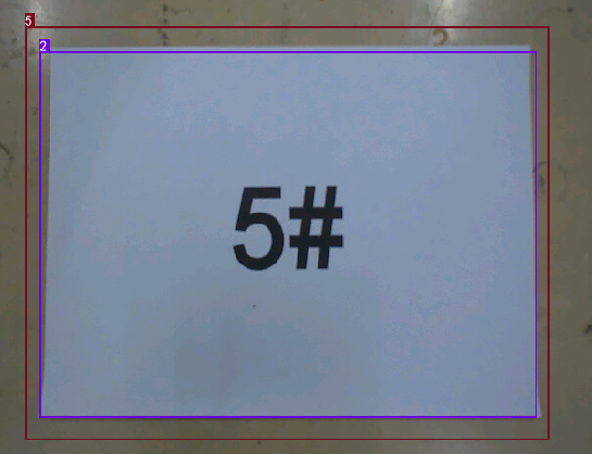

打开AIcube,进行目标检测训练时,can2的训练效果并不好,所以想明白不同can所对应的模型,识别率已经到99了。
我想看到不错的识别效果,但是往往一个5会同时识别成2和5,而4会被误识别成2,所以想换个模型来应对这种情况,如果过于繁琐的话,想知道哪边可以了解到对应的内容。
aicubeV1.4
没有过拟合,每一类的数据在150个左右,比较平均,数据集中的数字只记录了0°到270°之间
之前在进行颜色小球识别时发现can2的识别实时性不错,而can10识别的比较漫,
