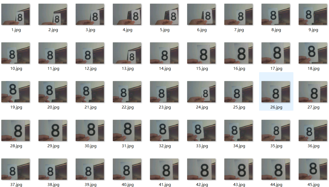

JPEGImages目录下图片,两千张

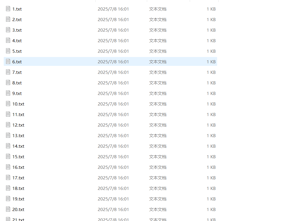

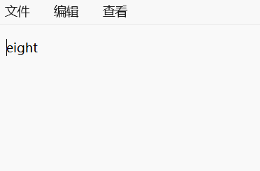

与其一一对应的标注文件,两千个,内容如下所示:

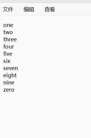

labels文件:
不知道问题出在哪里,试过更改文件格式由txt到xml格式,还是不合法,是否是txt中内容不对?

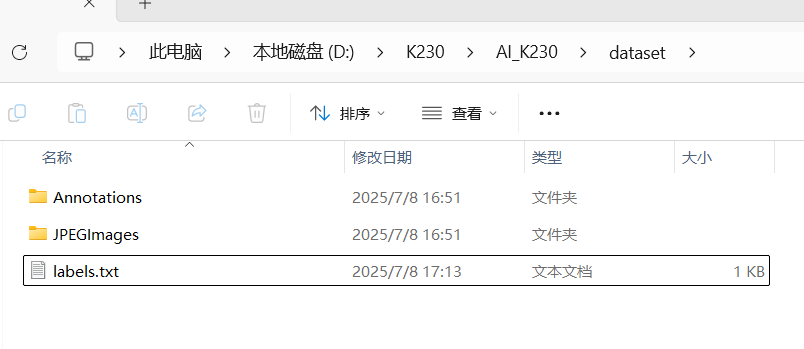

如图为dataset文件结构。

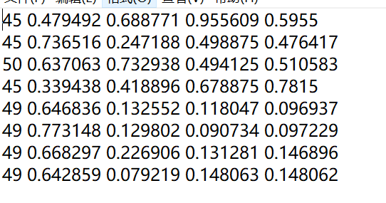

txt里面内容不合法,请搜索学习一下COCO格式数据集标注格式,txt中应该包含多行,每行表示一个框,第一个值为类别编号,后面对框的中心点坐标和宽高针对对应的图片做归一化,使用空格分隔。某一行格式如下:
类别编号 center_x/img_w center_y/img_h box_w/img_w box_h/img_h
这里举一个例子:
