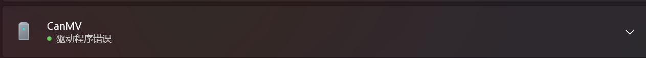

需求:
正常的功能都能完成,ide也能识别什么的,但是没有虚拟U盘的功能
按理说,连接上去后是有CanMV的
排错过程:

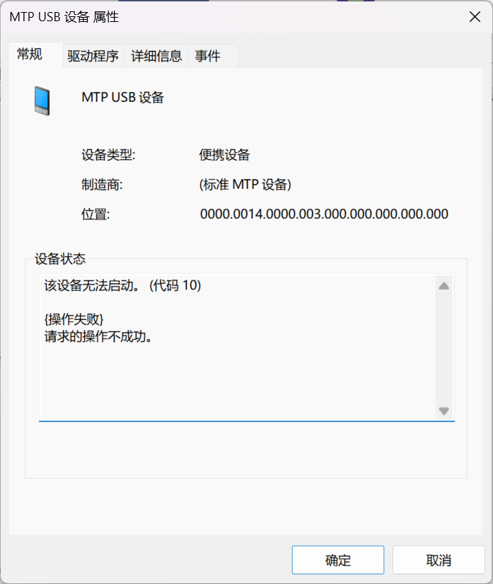

  1. 下了各种各样的驱动,都没用,甚至有些驱动下了,连ide都识别不了
  2. 用其他人的电脑尝试了,舍友电脑没安装过杂七杂八的东西,也没用过K230,连上去就能识别,便携设备那一栏是叫 CanMV 也有虚拟U盘
  3. 怀疑是电脑有什么驱动,设备冲突了,网上有人说把端口号改了就行,但是我没有端口号是重复的
求大佬帮忙看看,网上找不到和我一样的情况,实在不行能不能有什么虚拟U盘的替代方案,我现在想看设备文件得拔下TF卡插到电脑上在去用Linuxreader才能预览文件里有什么

你好,把板子接到其他电脑可以正常得识别,说明是电脑得驱动问题,请问你使用得是什么电脑以及系统版本是多少?
抱歉抱歉,我知道为什么了,有一个Space desk软件可以用USB来拓展平板作副屏的,然后我一直开机自启,基本一直在后台运行,还是你说试一试手机我才发现,手机弹出了未安装这个软件的警告,是这个软件usb拓展功能抢占了usb识别设备的功能,我属于是极个别案例了,哈哈哈哈哈,气死了这一星期断断续续的研究为什么,终于成功了
