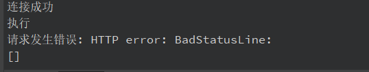

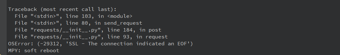

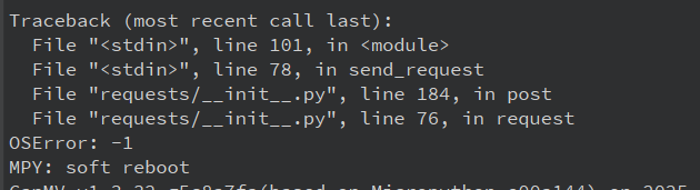

应该是卡在了request.post上
返回的是“**请求发生错误: HTTP error: BadStatusLine:**”

可能是因为Micropython里的SSL库不完整导致的,我也遇到过这个问题,有些https的地址可以访问,有些则不行,会报错OSError 40 :(
