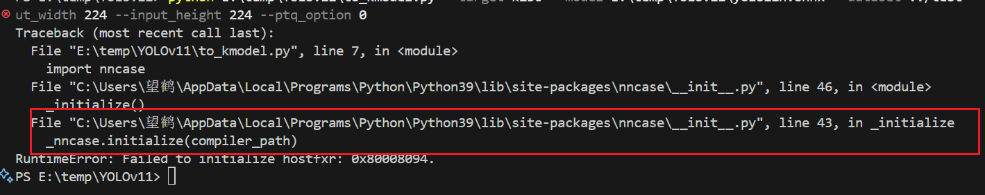

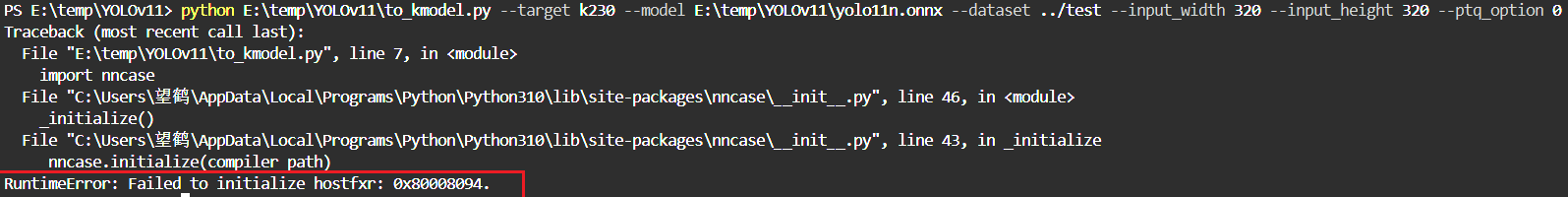

{python E:\temp\YOLOv11\to_kmodel.py --target k230 --model E:\temp\YOLOv11\yolo11n.onnx --dataset ../test --input_width 320 --input_height 320 --ptq_option 0}
提示:

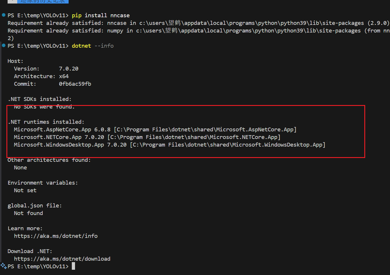

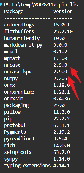

然而,目前我的库如下

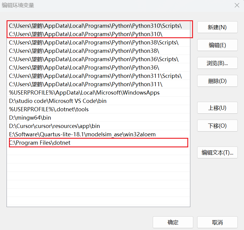

用户环境变量配置如下

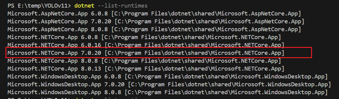

运行时列表如下
而且主机版本runtime版本也没错

nncase如下

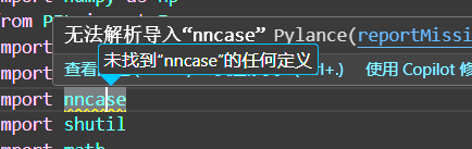

很奇怪还是导入不了nncase
如上,代码目前没动

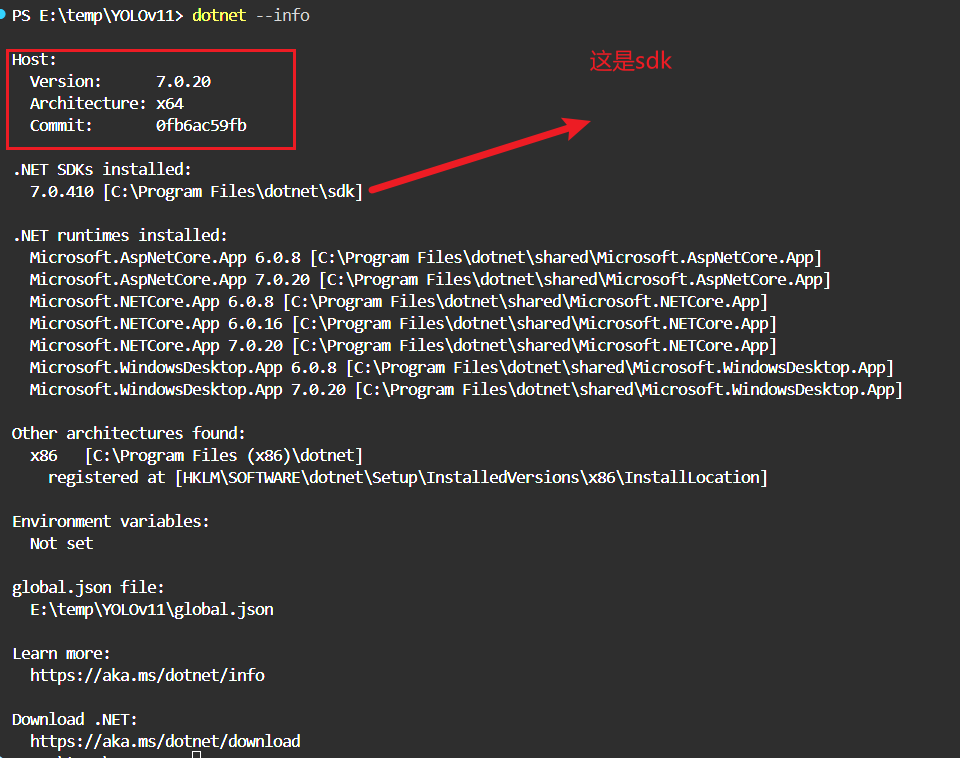

多次重启设备,终端没有解决,不过倒是有很多有希望的时候,比如我的.net runtime 开始的时候显示8版本,可是我也没有下载过,找了很久是vs studio里附带的安装包,需要用vs studio installer,取消勾选,不过没有解决问题

这个问题看着还是dotnet的问题,nncase依赖于dotnet7.0,可能是环境不干净导致的。

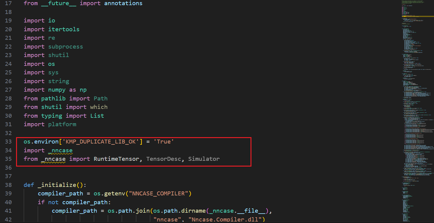

剩下一个web的(无关而且版本低),能删的都删了,这次换成了py9,还是不行,问题主要是导入不了nncase库,
于是我就去找了这个地址,看到

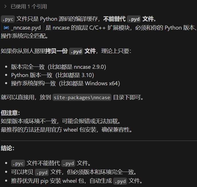

我是有nncase的库,但貌似只是这里的错误,问了下ai说
文件里好像少了一个pyd文件导致的,但是官方没有发,所以还是来社区问下,如果有成功从 onnx—>kmodel的友友可以发我这个文件试一下吗 ,不管是py几我都下好了,最后感谢Wy哥回复

结束了,是python路径含中文的问题,当初没有意识到中文用户名字带来的影响有多深,自诩风流,没考虑后果
