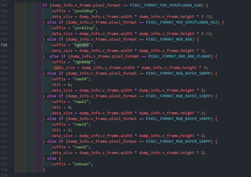

问题1:参考src/rtsmart/mpp/userapps/sample目录下的案例,实现了摄像头存图,但是存图格式没有jpeg,网上搜到的是针对python的。当前自己做的测试程序也是在sample目录下,在当前目录下没有找到存jpeg相关代码,或者转jpeg的c语言代码,当前需求是存储jpeg格式,求问这块怎么实现,有函数可以调用吗?image.png
问题2:存图到.elf同目录后读图显示到mipi屏幕,对这个图片的格式有什么要求吗?目前是读取yuv420sp格式的图片,未实现会报错,目前不确定是不支持还是代码问题,麻烦问下这块有参考案例代码吗?
