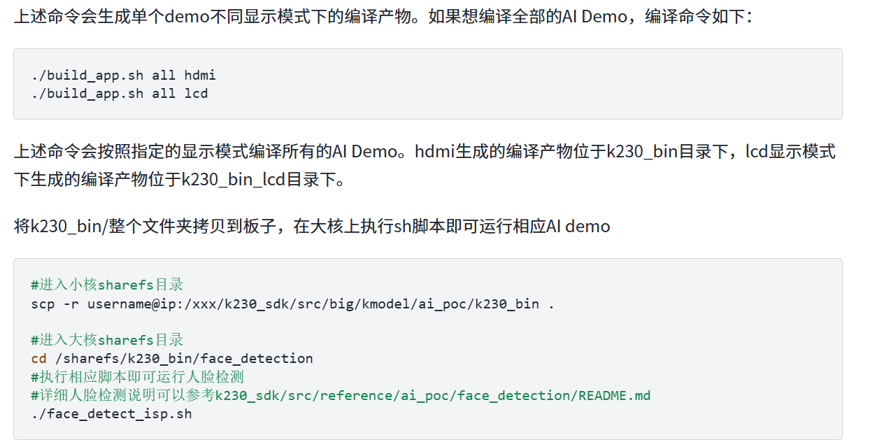

已配置了SDK默认板级硬件,用k230_canmv_01studio_defconfig编译,demo例程编译用的是./build_app.sh all lcd生成可执行文件。
参考的教程如下:
K230 Linux+RT-Smart SDK AI Demo介绍
LCD屏幕点亮但没显示摄像头画面,有什么解决办法呢?
