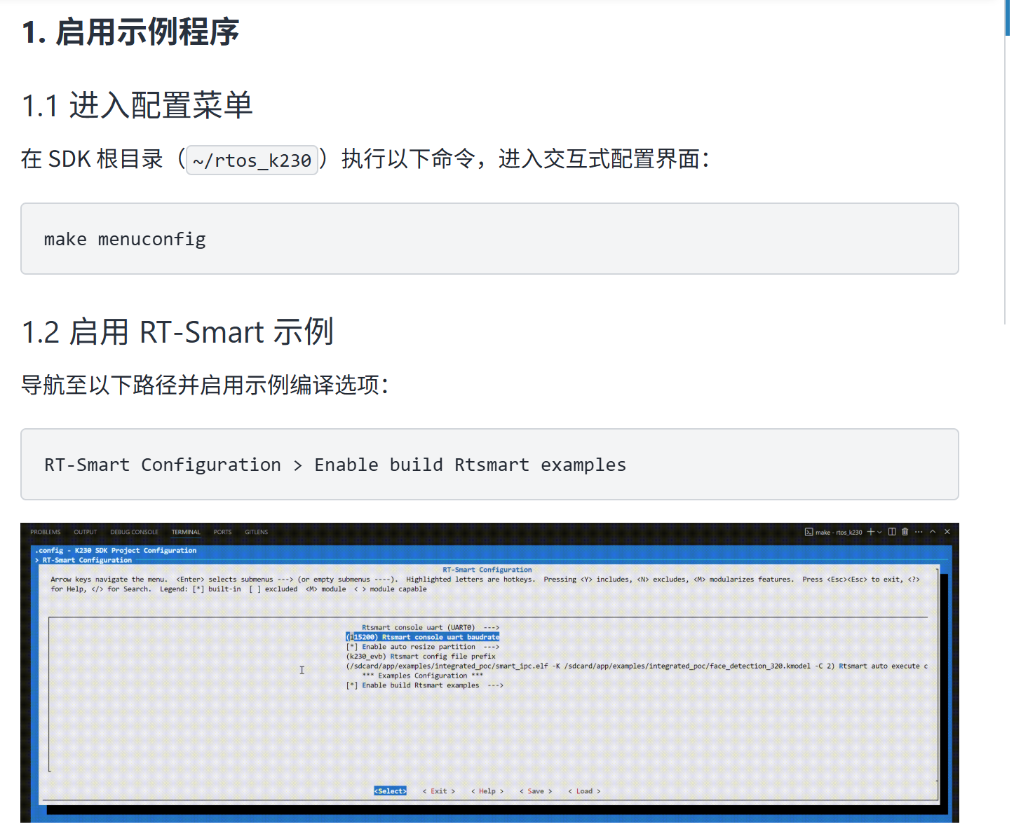

https://www.kendryte.com/k230_rtos/zh/main/userguide/how_to_build.html

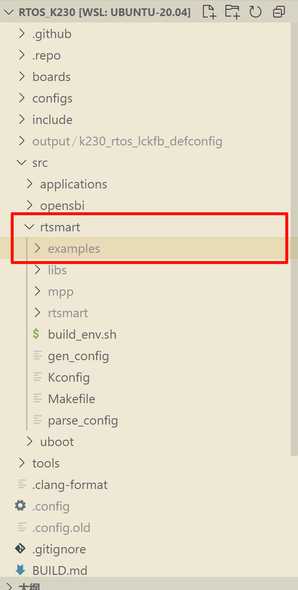

rtsmart里面是有东西的
但是主项目的.config里面的东西好像不全,而且没法再menuconfig里面操作选择,页面能跳转,但是无法勾选,也看不到有哪些example,手动去修改.config文件里面的,启动编译CONFIG_APP_ENABLE_HELLOWORLD=y之后,输入make开始编译,.config 又会恢复原样.里面的CONFIG_APP_ENABLE_HELLOWORLD=y被自动删除
你好,请参考https://www.kendryte.com/k230_rtos/zh/main/userguide/how_to_build.html ,需要注意得是,要指定正确得xml
# 从 Gitee 下载代码(推荐国内用户,需配置 SSH 密钥) repo init -u git@gitee.com:canmv-k230/manifest.git -m rtsmart.xml \ --repo-url=git@gitee.com:canmv-k230/git-repo.git
其中指定得-m rtsmart.xml是重点。

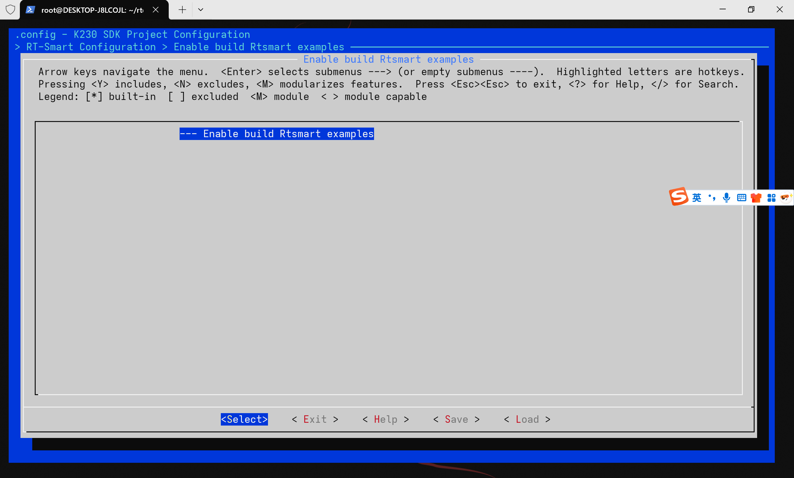

你有使能编译examples吗?
问题是进入menuconfig后
RT-Smart Configuration > Enable build Rtsmart examples
只能看到
--Enable build Rtsmart examples
下面是没有任何选项的。
然而进入Applications Configuration
能看到 [ ] Enable Applications HelloWorld
但是没法选定(没法加星号)
