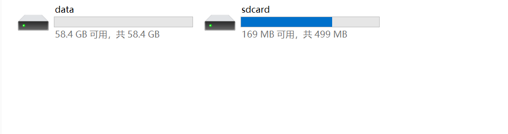

1.我的SD卡可以正常启动,也可以收到来自于庐山派摄像头拍摄的照片,SD卡有data和sdcard分区

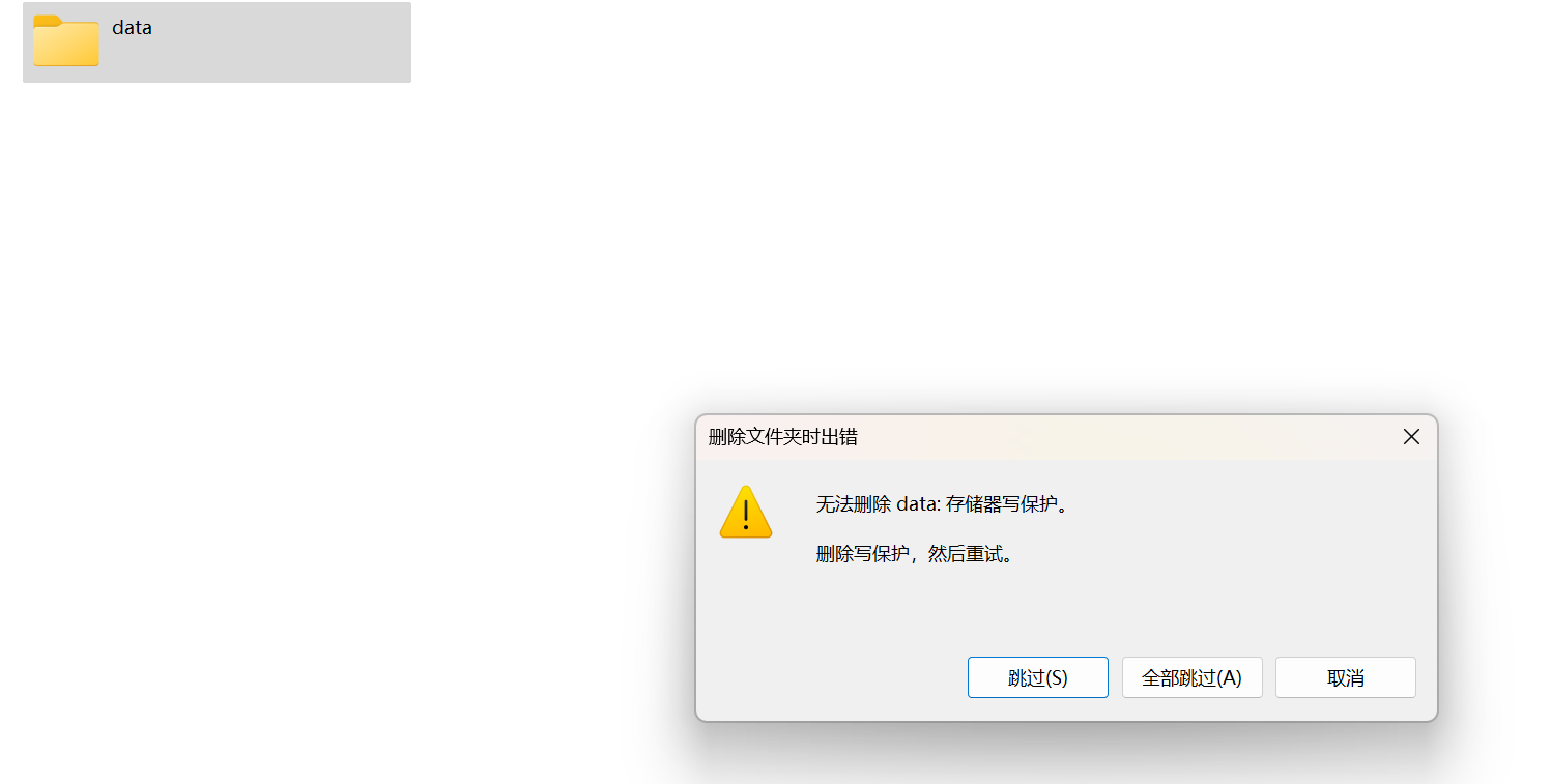

2.但是一旦进行删除或写入,就会断开,我一开始在data/data/images这个目录下删除one文件夹,结果显示直接断开连接,后来操作data文件夹,显示写保护,最后再次操作又删掉了

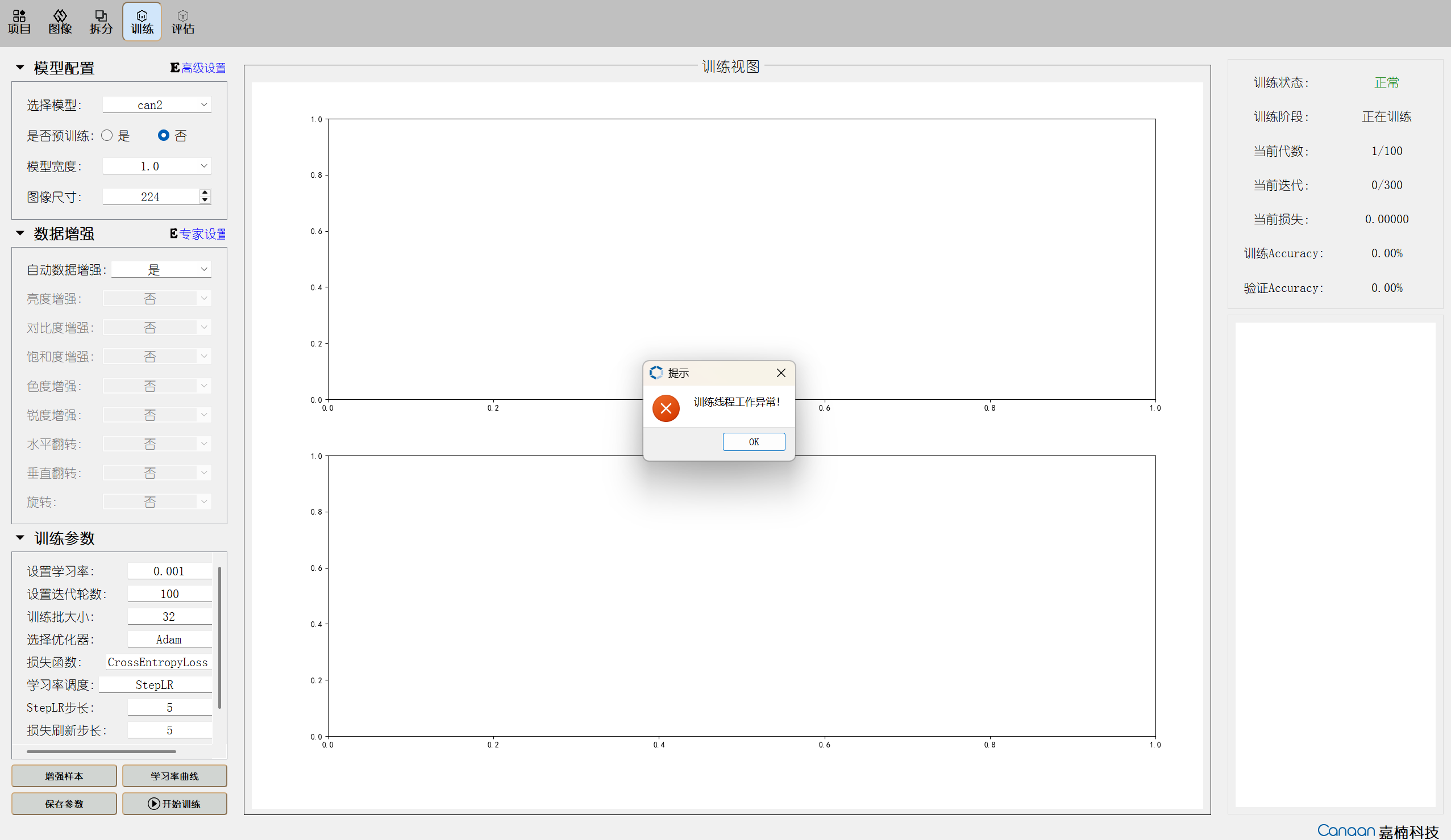

3.我可以把SD卡里面的图片复制出来在AICube里面训练,但是一开始训练就会提示线程工作异常

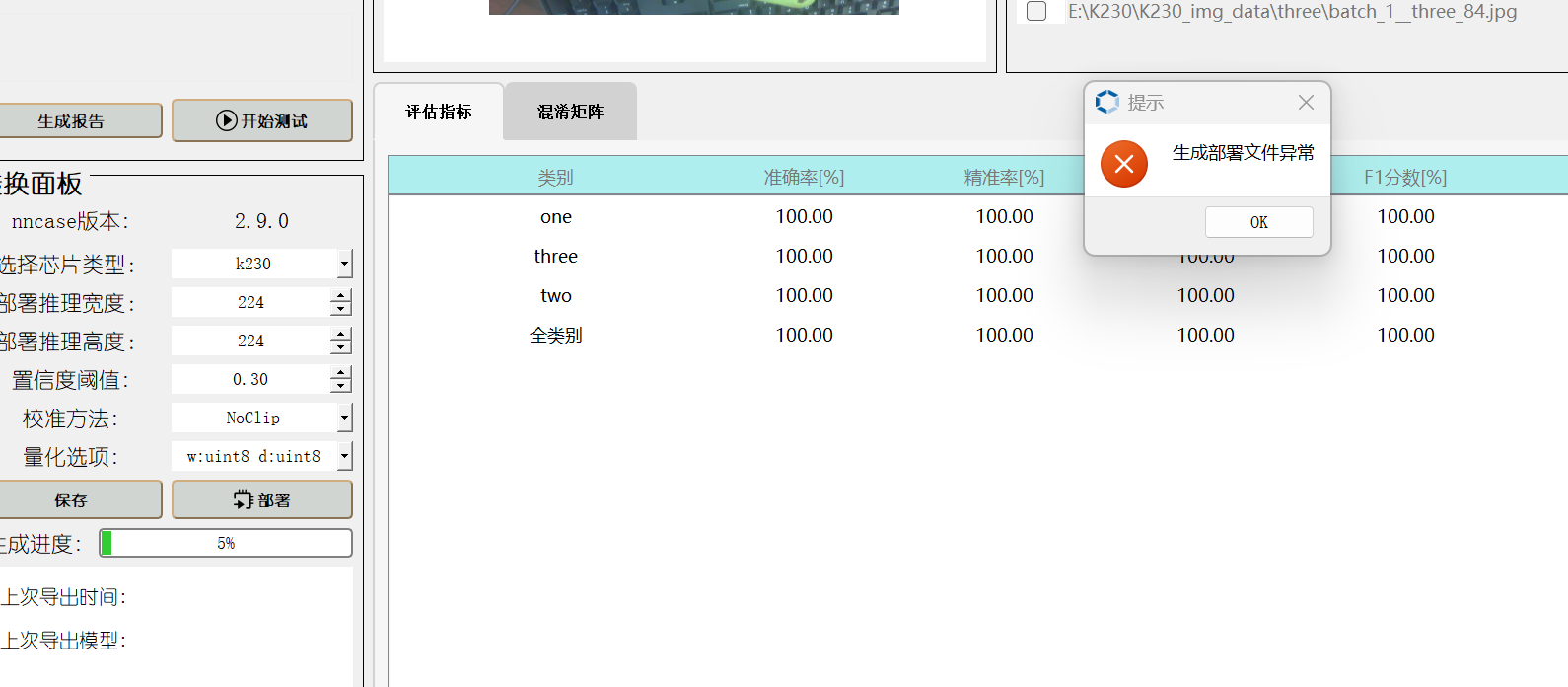

我解决了其中训练线程报错的故障,是因为我的文件夹里只有一个分类子目录,于是在图像分类中它会报错,但是训练好后点击部署会出现部署文件生成异常的问题
查看AICube_log,日志显示如下:
2025-07-16 13:44:10,663: INFO maincontroller.py 5608: 生成部署文件异常
2025-07-16 13:44:10,663: ERROR maincontroller.py 5609: Traceback (most recent call last):
File "E:\K230\K230AI_Cube_图像分类识别训练工具\AICube_V1.4_for_Windows\AICube_for_Windows\AICube\canaan_controller\maincontroller.py", line 5600, in deploy
File "E:\K230\K230AI_Cube_图像分类识别训练工具\AICube_V1.4_for_Windows\AICube_for_Windows\AICube\deploy\deploy_kmodel.py", line 3, in
from deploy import cls_to_onnx, cls_to_kmodel
File "E:\K230\K230AI_Cube_图像分类识别训练工具\AICube_V1.4_for_Windows\AICube_for_Windows\AICube\deploy\cls_to_kmodel.py", line 6, in
import nncase
File "E:\K230\K230AI_Cube_图像分类识别训练工具\AICube_V1.4_for_Windows\AICube_for_Windows\AICube\nncase_init_.py", line 46, in
initialize()
.py", line 43, in _initialize
_nncase.initialize(compiler_path)
RuntimeError: Failed to initialize hostfxr: 0x80008094.
上面这个问题我也解决了,我首先检查了我的环境变量,确保.ENT的两个环境均已正确添加;后来发现是因为文件路径上有汉语名称导致.NET解析错误不能正确部署....
