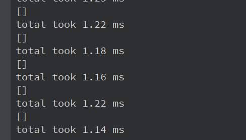

预期将官方例程中的人脸注册识别代码中增加其他功能,参考https://www.kendryte.com/answer/questions/10010000000005867 ,将pl换为摄像头通道输入 ,但是最终导致原例程结果输出为空
原例程可正常运行

3 Answers
问题已解决
OUT_RGB888P_WIDTH = ALIGN_UP(1920, 16)
OUT_RGB888P_HEIGH = 1080
分辨率错了
改后代码
from libs.AI2D import Ai2d
import ujson
from media.media import *
from time import *
import nncase_runtime as nn
import ulab.numpy as np
import image
import aidemo
import random
import gc
import sys
import math
import aicube              # 边缘AI计算相关工具库(模型后处理等)
from media.sensor import * # 媒体传感器模块(摄像头控制)
from media.display import *# 显示模块(HDMI/LCD显示控制)
from media.media import *  # 媒体基础功能模块(缓冲区管理等)
display_mode="lcd"
if display_mode=="lcd":
    DISPLAY_WIDTH = ALIGN_UP(800, 16)
    DISPLAY_HEIGHT = 480
    DISPLAY_HEIGHT = 1080
OUT_RGB888P_WIDTH = ALIGN_UP(1080, 16)
OUT_RGB888P_HEIGH = 720

结果为空
