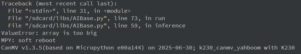

在部署kmodel模型时出现该报错ValueError:array is too big
Viewed 164
在Windows使用本地部署的yolo5跑出模型转换后得到kmodel模型,然后部署在K230上的时候IDE出现报错ValueError:array is too big!

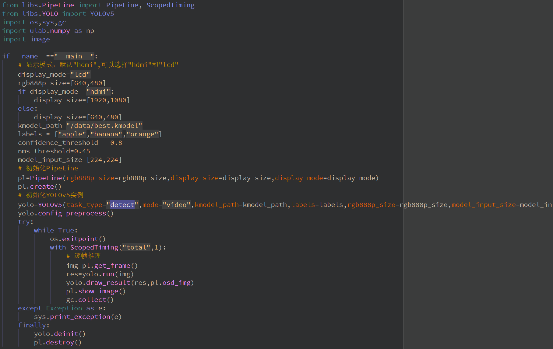

代码截图

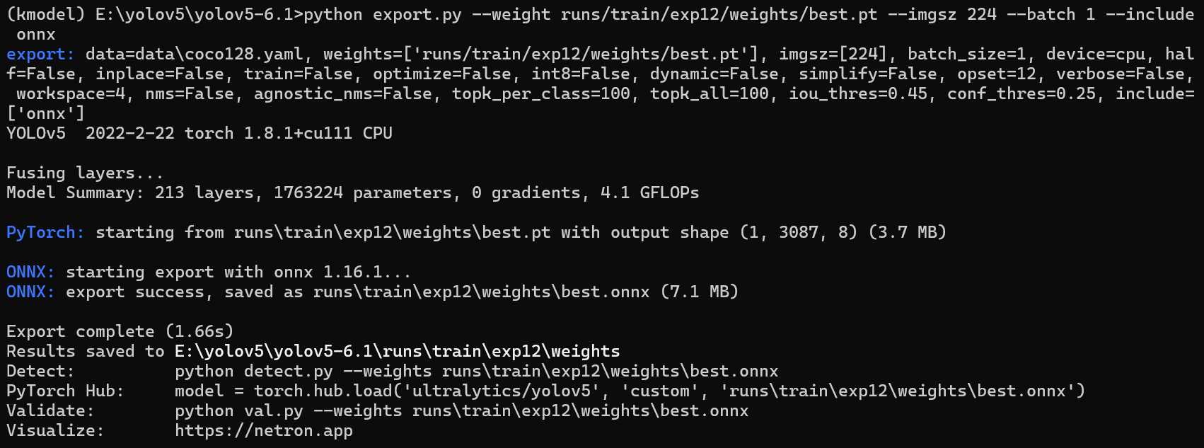

pt转onnx指令
python export.py --weight runs/train/exp12/weights/best.pt --imgsz 224 --batch 1 --include onnx

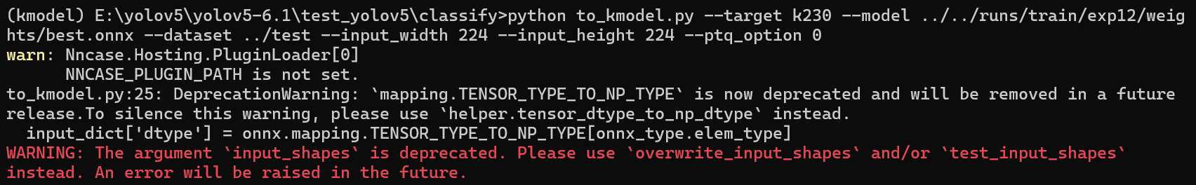

onnx转kmodel指令
python to_kmodel.py --target k230 --model ../../runs/train/exp12/weights/best.onnx --dataset ../test --input_width 224 --input_height 224 --ptq_option 0
有没有一种可能,你拷贝的是分类任务的代码
我改成了图像识别的代码还是报相同的错误
