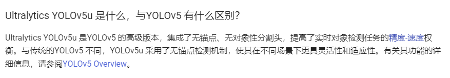

yolov5有两个版本,如果你用的带u的版本会出现这个问题
可能你训练时候用的这个,我之前用u版本就会出现输出过长的情况
你可以试试8或者11
