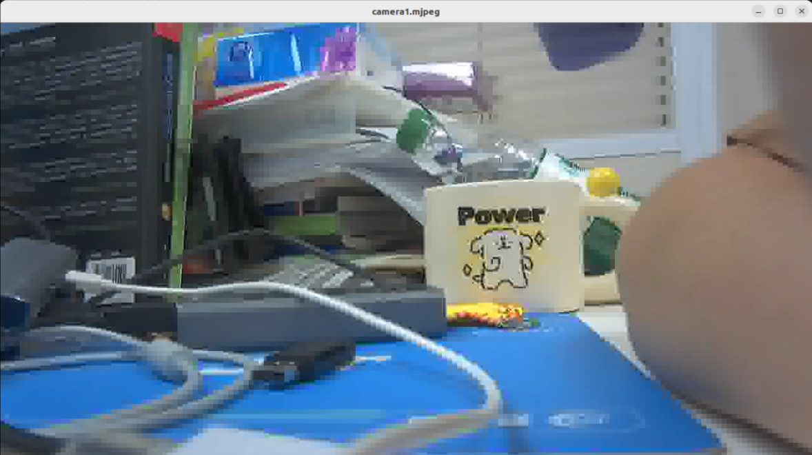

LCKFB开发板通过CanMV取的MJPEG码流,图像像素颗粒感很大
Viewed 66
您好,使用26(MJPEG)格式:chnAttr1 = ChnAttrStr(26, encoder1.H264_PROFILE_MAIN, width, height)
能明显感觉到像素的颗粒感,请问如何解决?

您好,请先下载最新固件后再尝试:请获取最新固件(https://github.com/kendryte/canmv_k230/releases/tag/PreRelease )。新版本中新增了 JPEG 图像编码控制功能。
若要使用 JPEG 编码功能,请在创建编码器时指定 PAYLOAD_TYPE_JPEG 类型。若默认输出质量无法满足需求,您可以通过修改 ChnAttrStr 结构体中的 mjpeg_quality_factor 参数(取值范围 1-100,数值越大质量越高)进行精细化调整。
