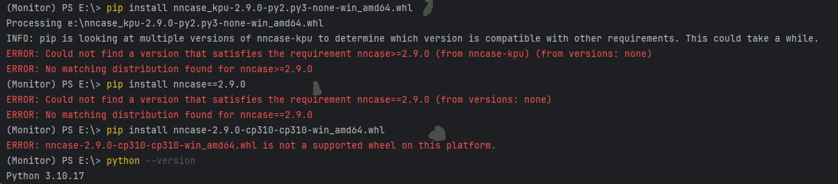

安装nncase_kpu,基于安装nncase的经验,镜像安装步骤肯定正常,但是安装提示报错
考虑到步骤中直接使用pip安装而非虚拟环境,因此测试直接pip安装
安装后提示无nncase,再次安装提示平台不对,但是python版本确实没问题
测试过很多次了,依旧是这样,我再另一台电脑上同样测试了,也存在同样问题

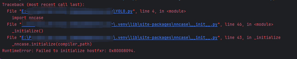

我也尝试不安装nncase_kpu,运行出现
按照之前一篇提问说明其是dotnet的问题,但显然这里并不是

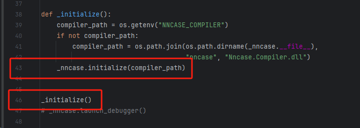

报错中代码
好像是因为uv对_的处理不兼容,图中直接去读取nncase-kpu,而不是nncase_kpu。建议直接在本地python环境安装,如果一定想使用虚拟环境,建议更换包管理工具anaconda,不要使用uv。
