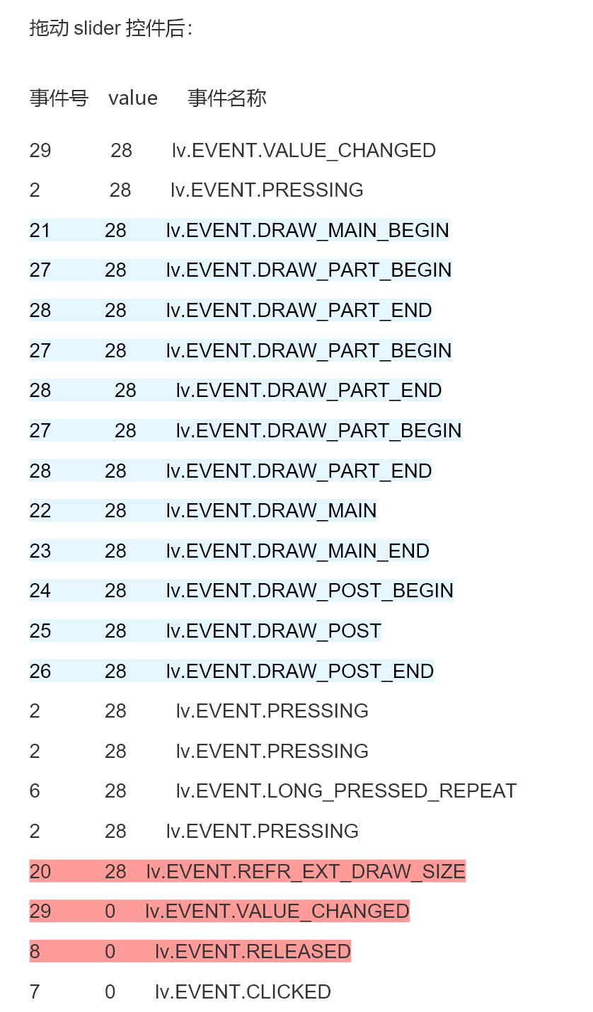

问题描述:使用的01 k230开发板,通过CanMV使用lvgl的slider控件时,出现了拖动滑动条松手后,异常归零复位的现象,不确定是否都存在这个问题。
期待结果:slider控件拖动到某个位置松手后,能够保持在设定位置,正常获取slider控件的value值。
实际结果:拖动滑动条松手后,异常归零复位。
软硬件版本信息:CanMV v1.3-88-g3552131(based on Micropython e00a144) on 2025-07-25; k230_canmv_01studio with K230

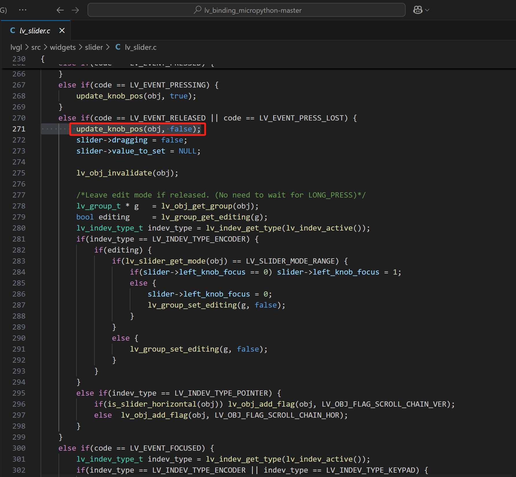

尝试解决过程:查询了lv_slider.c底层相关源代码,看看此处是否需要去掉标红色框的内容(或者有其他解决方案):5b95db09755c749cd3a09e22dcee1e9.png

4 Answers
已经修好这个问题,有两个地方需要修改
定义Slider事件回调
def slider_event_cb(event):
    code = event.get_code()
    if code == lv.EVENT.VALUE_CHANGED:
        value1 = slider.get_value()
        #这句话需要屏蔽掉,不然会反复触发事件
        #slider.set_value(value1, lv.ANIM.OFF)
        label.set_text("Value: %d" % value1)
        class touch_screen():
def __init__(self):
    self.state = lv.INDEV_STATE.RELEASED
    self.indev_drv = lv.indev_create()
    self.indev_drv.set_type(lv.INDEV_TYPE.POINTER)
    self.indev_drv.set_read_cb(self.callback)
    self.touch = TOUCH(0)
def callback(self, driver, data):
    x, y, state = 0, 0, lv.INDEV_STATE.RELEASED
    tp = self.touch.read(1)
    if len(tp):
        x, y, event = tp[0].x, tp[0].y, tp[0].event
        if event == 2 or event == 3:
            state = lv.INDEV_STATE.PRESSED
            #这里需要放进来,因为这里需要在PRESSED的情况下发送时间
            data.point = lv.point_t({'x': x, 'y': y})
            data.state = state
你试试
