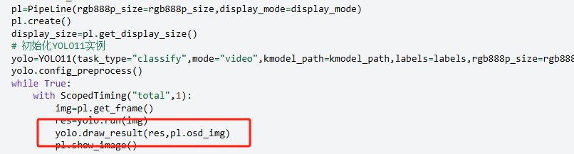

在pipeLine中显示图像使用osd_img,但是我再整个文件中没有找到相关赋值的操作,
外部使用AI模块调用同样没有任何操作,直接绘制使用
但是使用过程中确实有图像,这是为什么?
而我代码中同样的操作就没有这种效果是为什么?
测试过后发现PipeLine中使用如下代码进行显示
        sensor_bind_info = self.video_sensor.bind_info(x = 0, y = 0, chn = CAM_CHN_ID_0)
用途就是把通道0的图实时显示到一个图层中
然后在使用时显示绘制图出现重复、模糊等情况,添加clear()即可如
