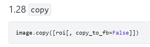

关于img.copy()该怎么正确使用,能举一个例子吗
Viewed 145

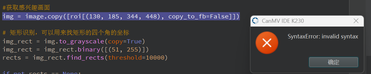

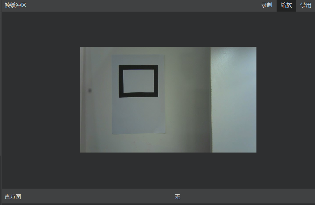

我在给k230编写程序时,想框选自己感兴趣的区域来裁剪屏幕区域,但是没能理想裁剪,或是函数报错
但是实际上是无法生成图像
IDE K230 4.0.9
CanMV_K230_LCKFB_micropython_v1.3-81-gb0f7f5d_nncase_v2.9.0.img
requested length 4 but object has length 1

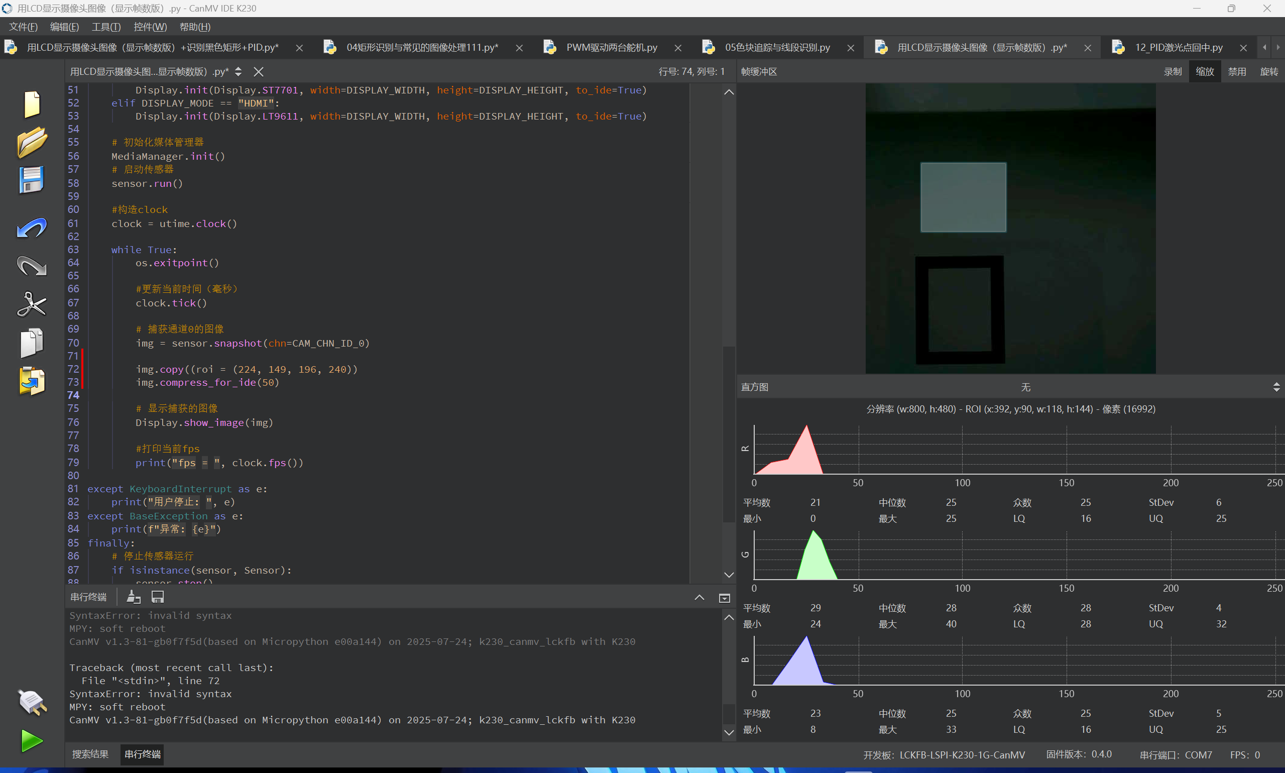

1753947611004.png但是还是实在不会写
,希望能举一个例子
image.png这个有些看不明白
然后加上后没有变化

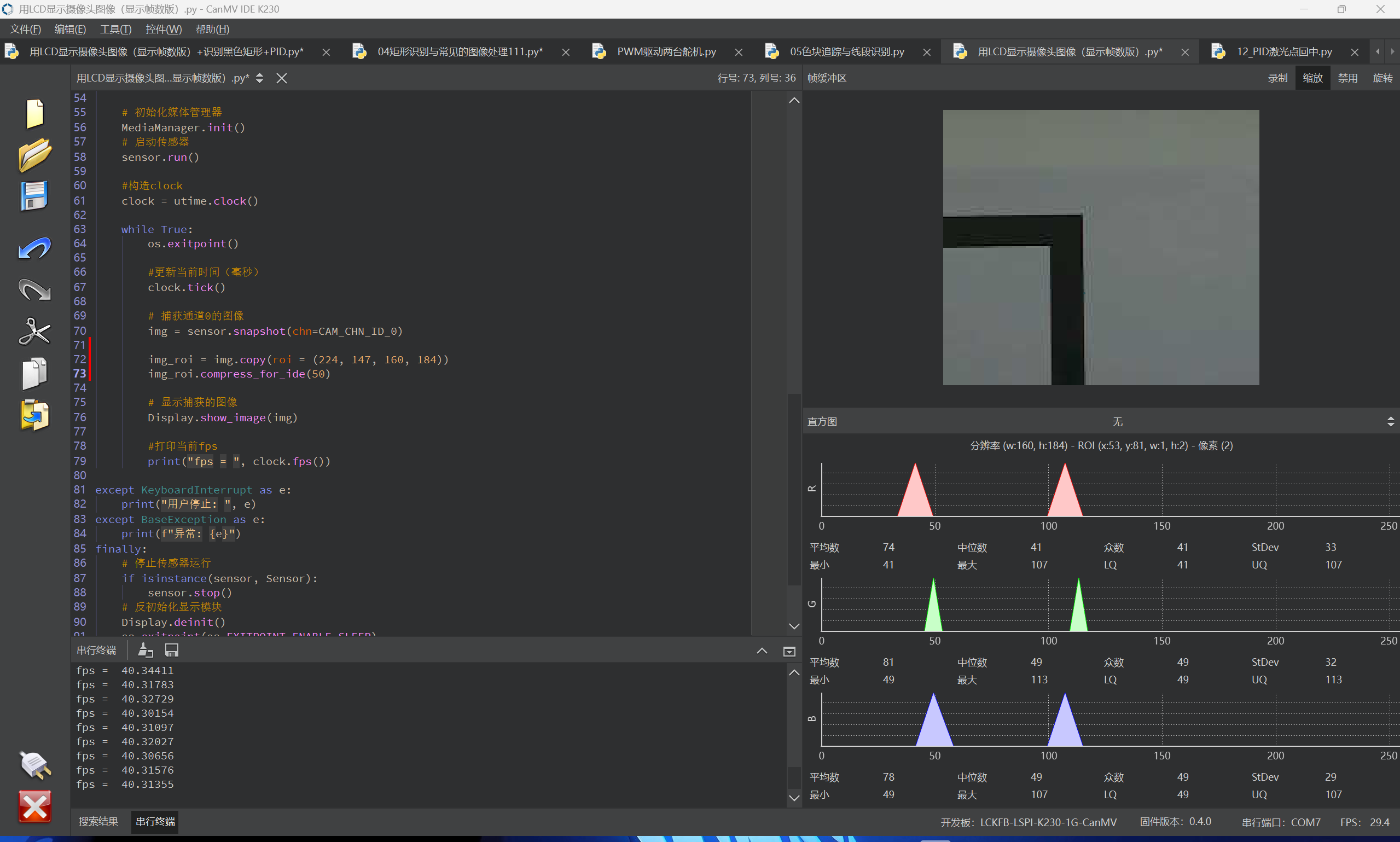

加上后变成
放大的不是我要的区域

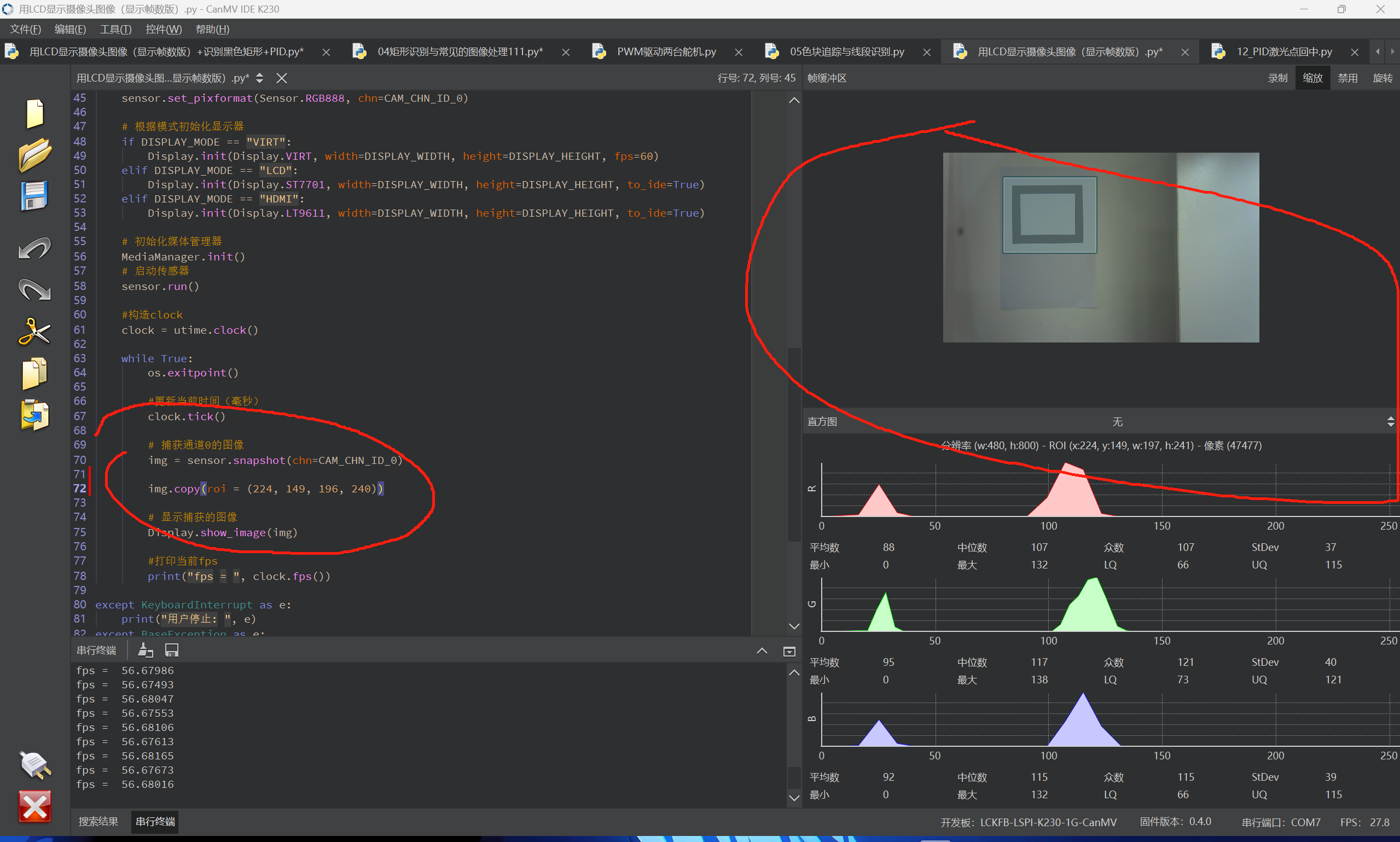

img.copy(roi = (x,y,w,h))
你好,请这样传参。
我这样写了,但是没有任何变化啊@xelll
还是报错吗?
没有报错但是没有变化啊,我想裁剪后,只有我框中的那一块进入IDE
你的show_image要改一下吧,show_image(img_roi)
谢谢指正@lily
