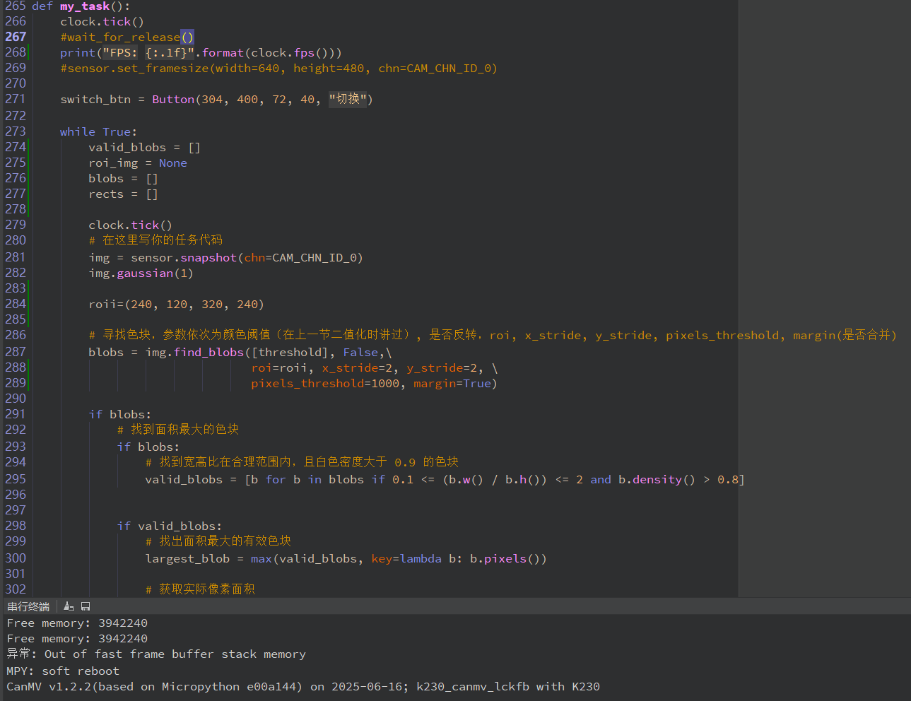

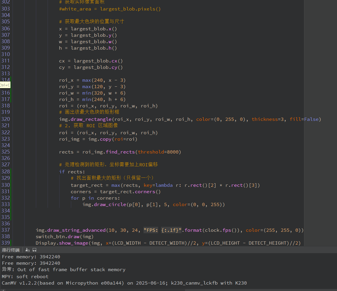

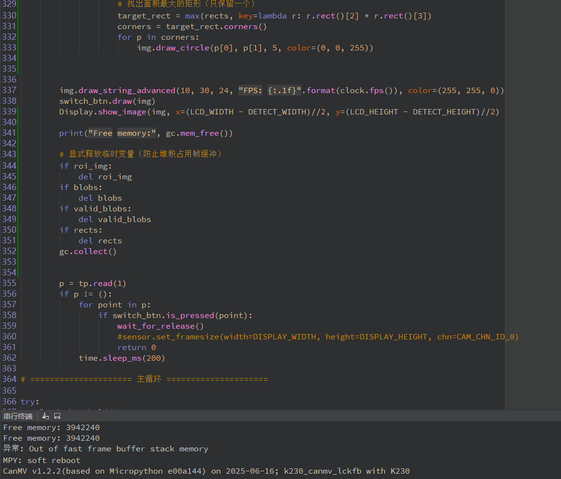

使用的是4.07版本的ide,1.2.2版本的固件,庐山派k230上电后就启动了这个任务进入死循环,我想先通过img.find.blobs找到二值化阈值范围的规定色块,再到色块中进行角点识别,找出四边形具体形状,问题在于得到了规定色块的roi区域后如何只对roi区域内的图像进行识别操作,这里我选择了复制一张roi区域的原图,再到复制的图层识别,然后上电后的大约5秒左右就出现了图示的串行终端的异常程序自动终止,如图三所示,我在循环的尾部加入了打印内存和释放资源的操作,但仍然出现异常且显示内存还有很多,根据chatgpt的说法应该是帧缓冲区溢出的问题,麻烦请教各路大佬,这种情况如何解决。
