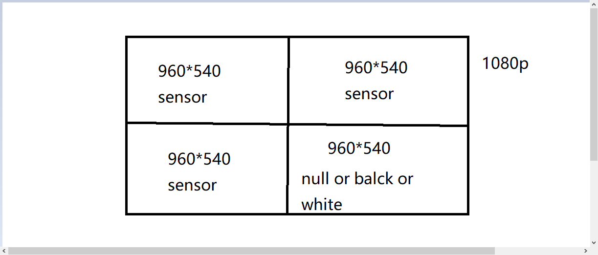

我要3个摄像头在同一个画面,目前vi采集部分跑的配置摄像头各自出的流就已经是960*540,最后启动kd_mpi_vicap_start_stream。
四宫格排列刚好是1080p,就是其中一个格子内容为空就行,三个格对应三个摄像头
