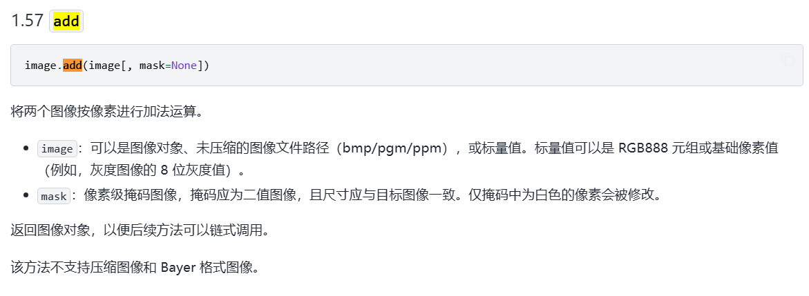

根据API文档,image类部分方法允许使用标量输入:
**image.add(image[, mask=None])将两个图像按像素进行加法运算。
image:可以是图像对象、未压缩的图像文件路径(bmp/pgm/ppm),或标量值。标量值可以是 RGB888 元组或基础像素值(例如,灰度图像的 8 位灰度值)。
这句里面的标量值、RGB888 元组、基础像素值实际是指什么?在程序里面是怎么体现的?
