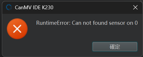

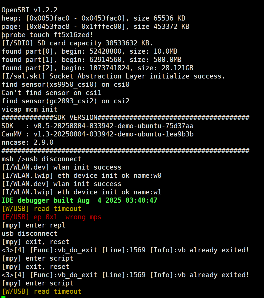

1、使用cs0 接 xs9950 ,AHD 转 Mipi转接板。启动信息有收到信息,但调用sensor id=0,报错,没找到sensor。
板子:canMv-k230-01 studio 板子,
軟件:CanMV-K230 自己编译,之后选择上xs9950驱动
报错信息
你好,默认Sensor构造时是选择1920x1080的sensor,而xs9950的分辨率没有这么高。
我有尝试去设置它的分辨率,但还是一直报这个错误,是否有测试实例呢?BSP还有哪部分需要调整呢?下方是我的测试代码。
