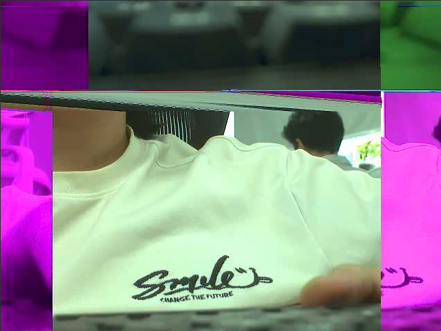

初始化sensor的时候使用了参数width=1280, height=960后,有概率摄像头捕获到的画面变成紫色
Viewed 81
现象如图
使用的测试代码如下

无法稳定复现,运行十五次有概率出现1~2次
使用的是01Studio的板子,固件为最新的daily_build
你好,请将帧率改为60帧试试看是否还会出现,https://www.kendryte.com/k230_canmv/zh/main/zh/api/mpp/K230_CanMV_Sensor%E6%A8%A1%E5%9D%97API%E6%89%8B%E5%86%8C.html#id4 见链接,gc2093摄像头的1280*960不支持90帧
