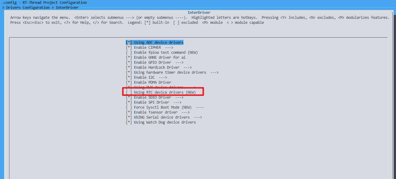

您好,RTC的驱动我这边已经关掉了
是否还会有其他地方的设置 需要去关RTC?
你好,方便发一下原理图和sdk 根目录的.config文件吗?
