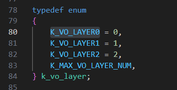

为什么能不使用K_VO_LAYER0呢
Viewed 76

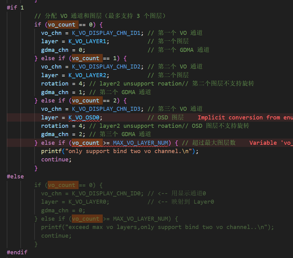

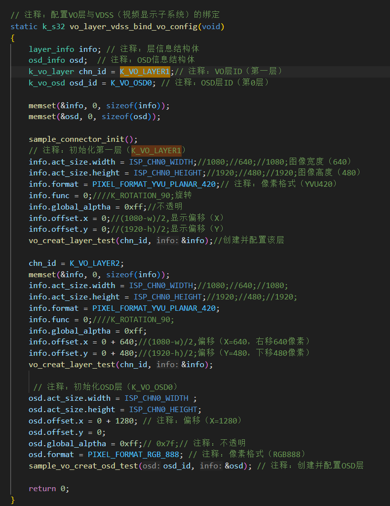

这不是刚好有三个图层可以直接使用吗,然后看例程都是使用layer1和layer2,我修改使用layer0确实不能显示

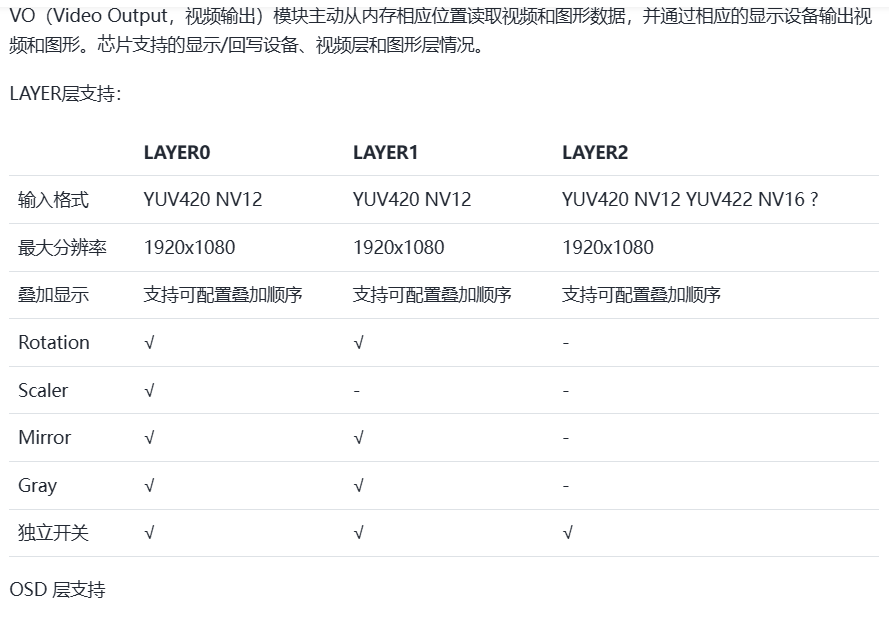

这个layer0在介绍里面应该是有的呀
用的是1.9的linux+rtt的sdk
请问这个是为什么不能用layer0呢?只是想理解k230,不是一定要抬杠哈
layer0为特殊场景使用,例程里暂不可用。
