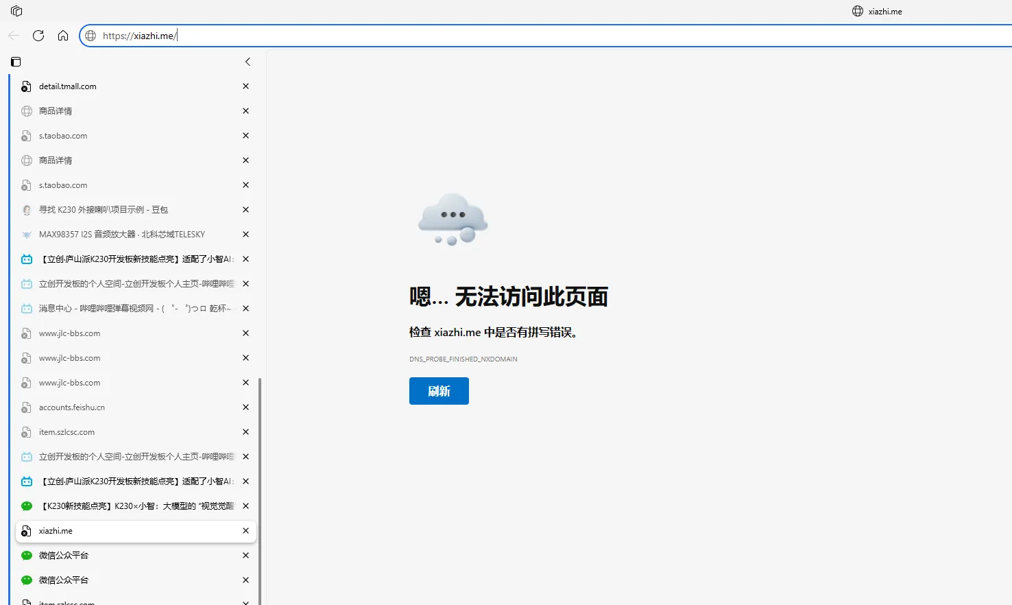

问题 1:在链接【K230新技能点亮】K230×小智:大模型的 “视觉觉醒”(适配庐山派开发板)中,第6.5 激活设备中使用https://xiazhi.me/ 这个网站是进不去的,想请问一下该如何解决呢?

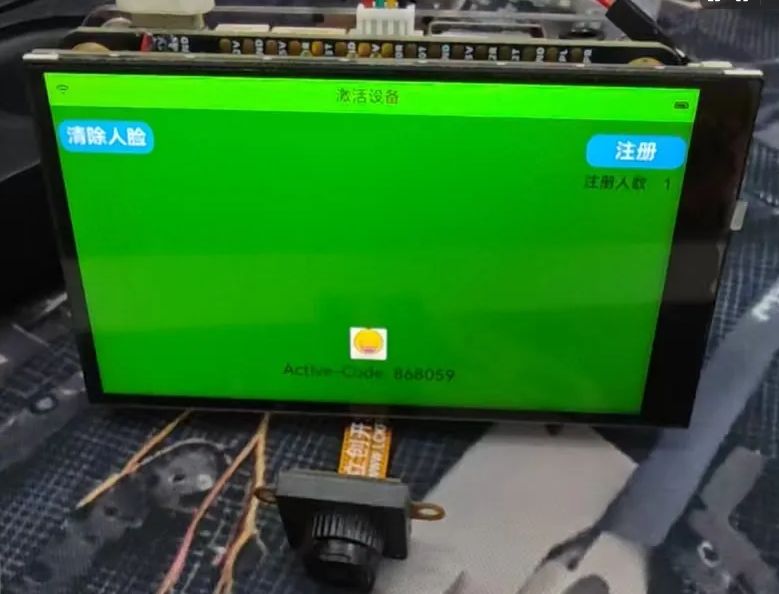

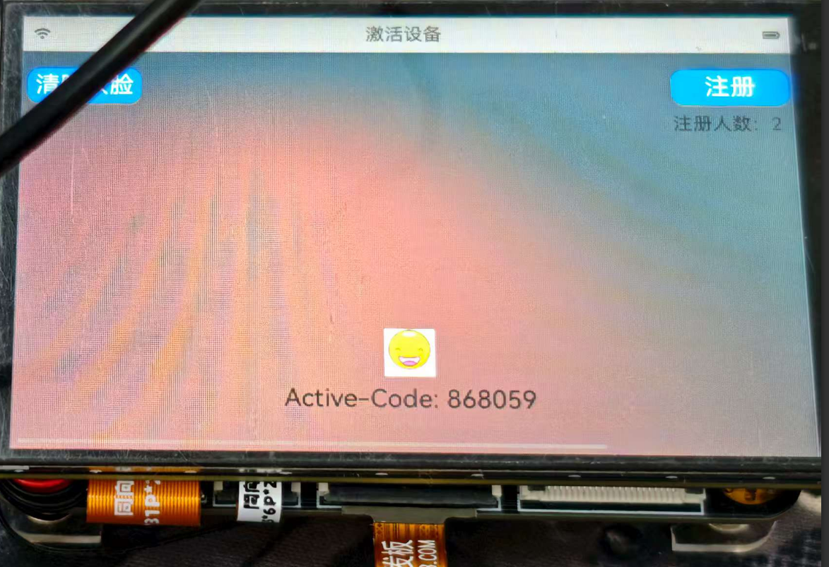

问题 2:运行小智程序后屏幕发绿是正常情况吗?

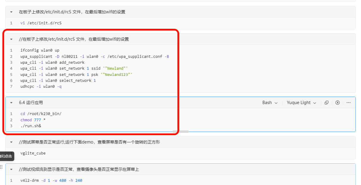

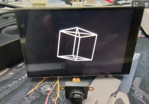

问题 2 补充 1:测试屏幕是否正常运行,运行下面demo,查看屏幕是否有一个旋转的正方形

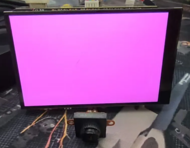

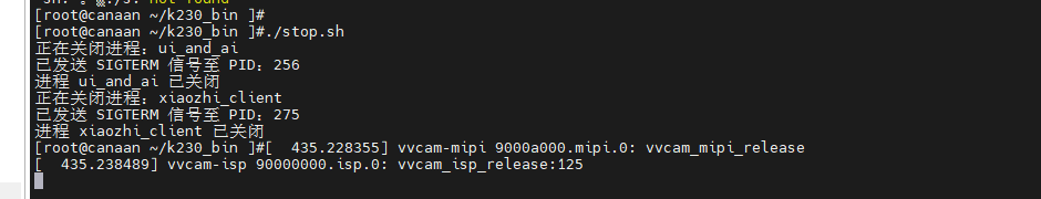

问题 2 补充 2:停止程序后屏幕显示紫色
问题 2 补充 3:有时候重启执行是正常这样
问题 3:屏幕上显示这个是小智服务器有问题吗?

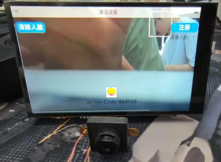

你好,绿屏显示是个偶发性bug,在最新的代码中已经解决,您可以拉取最新的代码自己编译固件。正常情况下就是带视频的。最后的激活码是小智服务器需要添加设备,你可以在小智的设备控制台下添加设备。
你好哥,如果按照链接中的编译过程是没有问题的吗?我之前试了一遍没成功就有点不知道该怎么搞,那我现在再去试一遍。还有小智服务器这个该如何添加呢?我是小白没有整过小智
没成功是报什么错误,小智添加激活码在https://xiaozhi.me/console/agents添加设备
