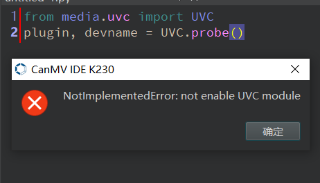

为什么创乐博v1.1的CANMV K230的板子刷了1.3的固件还是用不了UVC的库?
Viewed 148
我这边已经刷到1.3版本了,但为什么还是没法用UVC库。
创乐博v1.1的CANMV K230
CanMV_K230_V1P0_P1_micropython_v1.3-134-g6a56d76_nncase_v2.9.0.img.gz
创乐博v1.1的CANMV K230
你好,1.1的板子usb已经接了usb转以太网,无法再接其他设备
那有哪些板子可以用USB摄像头?
01studio和庐山派
好的,谢谢大佬解惑
