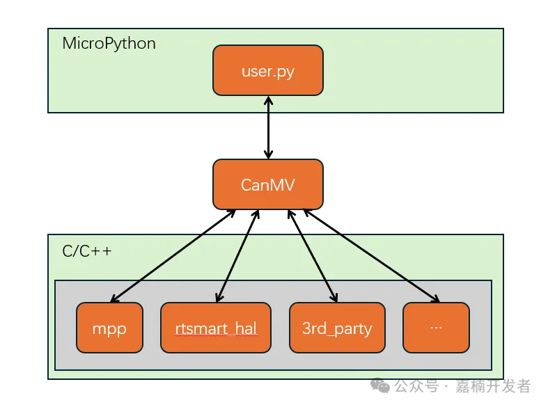

三、软件框架

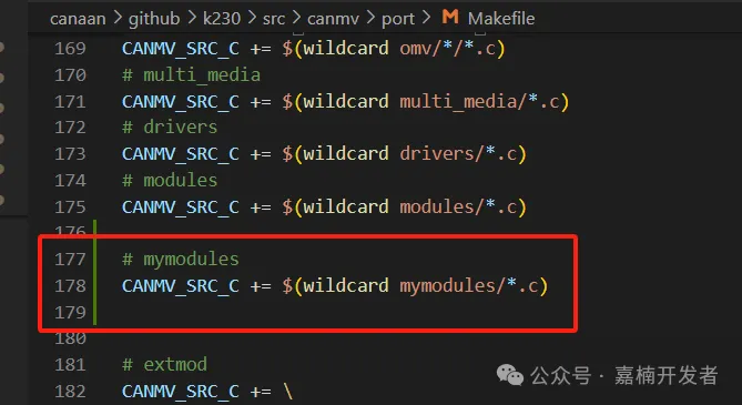

2. 在 canmv/port/Makefile 中添加 mymodules 文件夹的编译

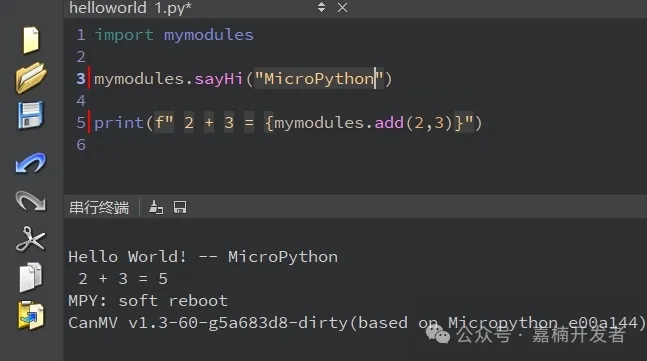

五、运行
成功添加 mymodules 模块。
