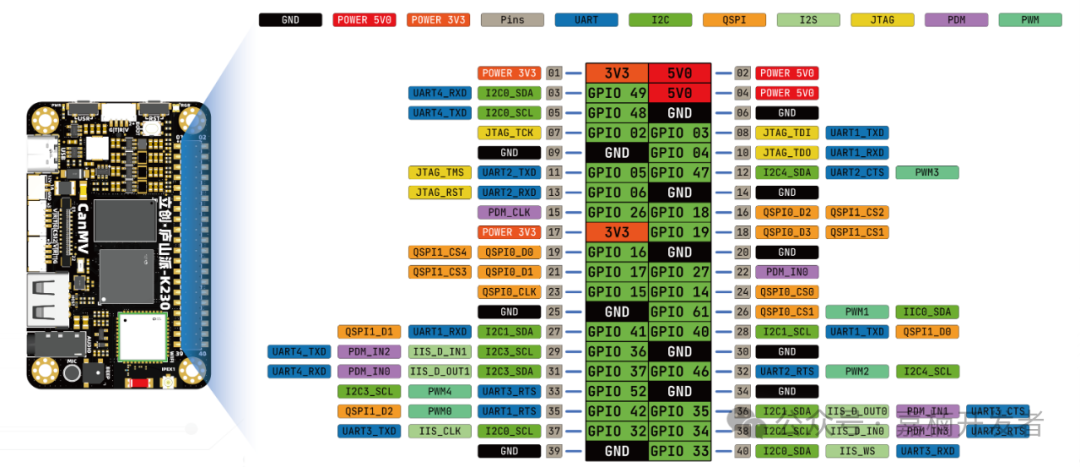

一、芯片串口资源
K230芯片内置5个独立UART硬件模块:
  • UART0被系统调试串口占用
  • UART1~4开放给用户自由配置
可以根据自己的板子情况,选择TX和RX并配置成UART使用
串口号 引脚组1 引脚组2 引脚组3
UART1 TX:GPIO3
RX:GPIO4
TX:GPIO9
RX:GPIO10
TX:GPIO40
RX:GPIO41
UART2 TX:GPIO5
RX:GPIO6
TX:GPIO11
RX:GPIO12
TX:GPIO44
RX:GPIO45
UART3 TX:GPIO50
RX:GPIO51
TX:GPIO32
RX:GPIO33
TX:GPIO28
RX:GPIO29
UART4 TX:GPIO36
RX:GPIO37
TX:GPIO48
RX:GPIO49
需通过芯片 GPIO 进行配置,非开发板引出的引脚顺序(需按芯片原生定义操作)

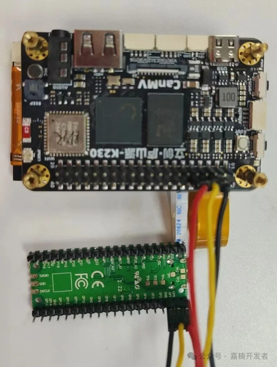

三、硬件准备
将K230开发板(我们用庐山派示例)与目标设备(我们用树莓派PICO为例)按以下方式连接:
庐山派提供了双排针扩展,可以看到这里UART1~4有扩展出来供大家使用。
我们以UART1为例,说明与PICO的连接。在这里UART1对应GPIO3和GPIO4,需要把这两个GPIO配置成串口。
PICO我们选择UART0,对应PICO的GP0和GP1
K230 引脚 方向 PICO 引脚
TX (GPIO3) RX (GP0)
RX (GPIO4) TX (GP1)
GND GND
物理连接如下图所示:

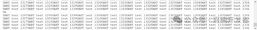

可以看到PICO把接收到的数据不停的打印在串口上:
