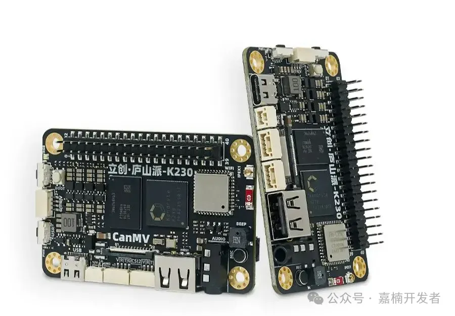

当边缘智能芯片 K230 与 "小智" 大模型结合,集成人脸识别技术后,"小智" 实现从语音交互到视觉感知的跨越,让 AI 大模型具备 "识人辨景" 的能力,推动 AI 从符号推理迈向场景化智能理解。

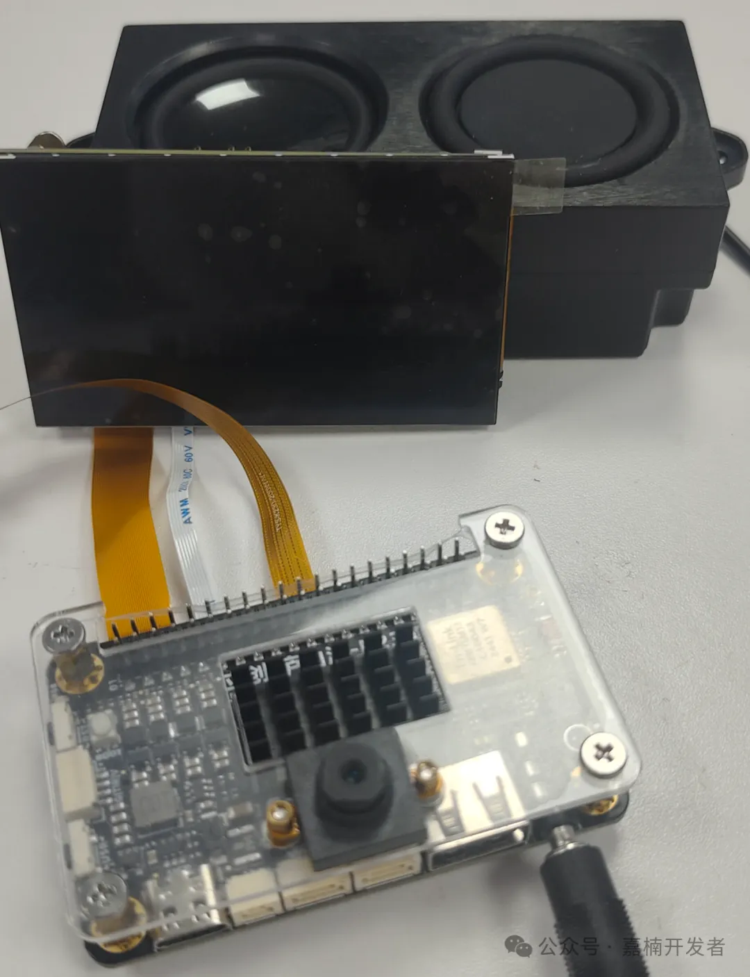

一、硬件准备
1、一块庐山派K230开发板

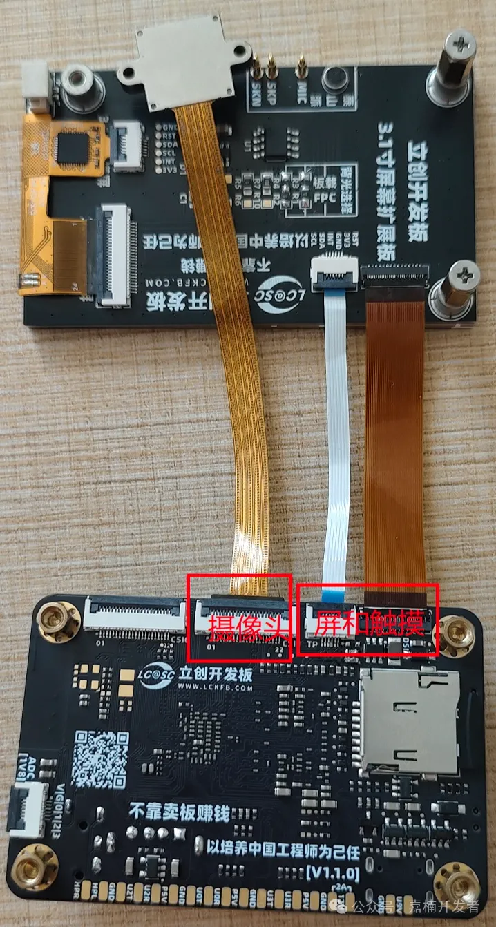

2、摄像头(本次demo使用GC2093),考虑到实际的可操作性,有条件可以增加一个前置摄像头
3、一块触摸屏(UI操作人脸注册使用,https://item.szlcsc.com/44319751.html)
4、板子上已经有板载Mic,外接一个喇叭(带电池或电源接入的喇叭)

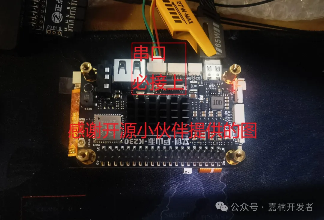

5、usb转ttl转接板和杜邦线(请注意一定要接上串口,Linux操作系统为命令行操作)

庐山派开发板SDK,需要外接立创·3.1寸屏幕,外接GC2093摄像头,接到CSI1摄像头

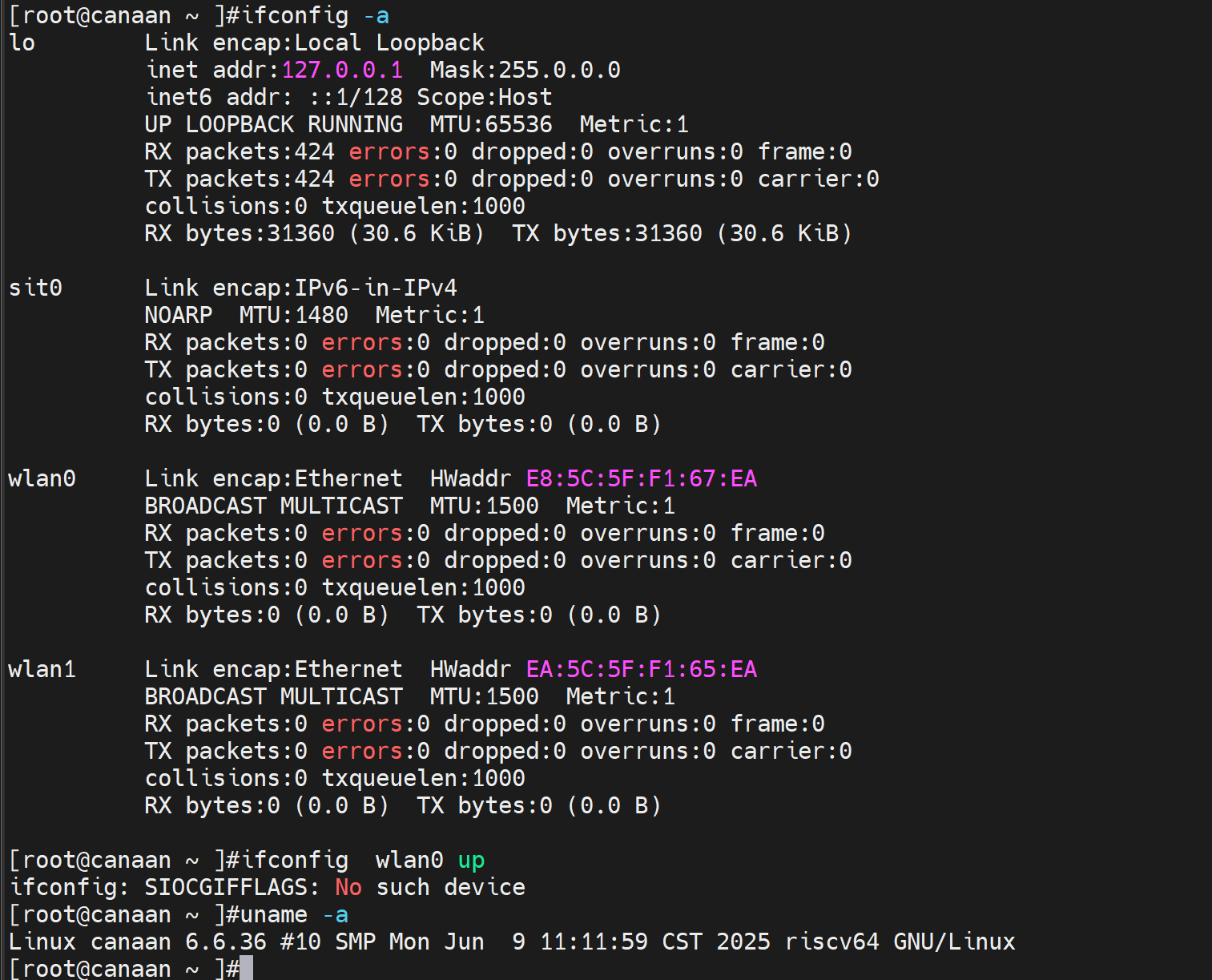

ifconfig -a
ifconfig  wlan0 up

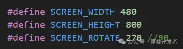

1、屏幕显示设置,lvgl_ui.cc 文件在如下路径
cd ~/canmv_k230_linux_0604/k230_linux_sdk/buildroot-overlay/package/xiaozhi_assistant/src/ui_and_ai/src
需要根据你的屏幕修改这三个设置。
庐山派的屏幕旋转90度

刚烧录庐山派就翻车了qvq
这是网络没有连上,建议可以用USB转网口,使用有限网络

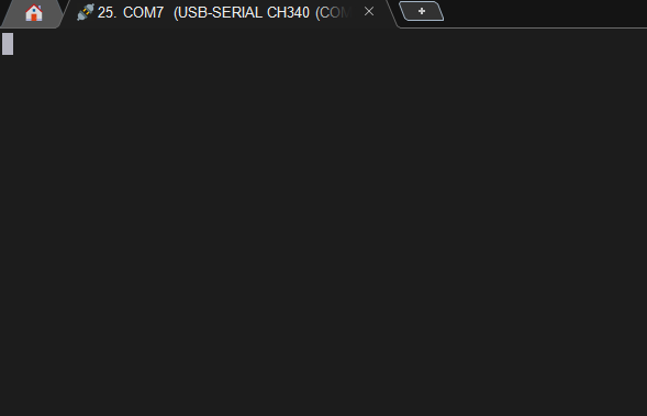

完成了6.1 升级IMG之后,怎么进行6.2?我连接串口后,用mobaXterm工具,按照以下步骤,打开终端啥也没有,输入不进去字符
  1. 打开 MobaXterm
  2. 点击左上角 Session → Serial
  3. 在「Serial port」选择刚刚识别的 COM 口
  4. 设置:
    ○ Speed (Baud rate):115200
    ○ Data bits:8
    ○ Parity:None
    ○ Stop bits:1
  5. 点击 OK 连接
麻烦先确定一下串口线有没有连错
