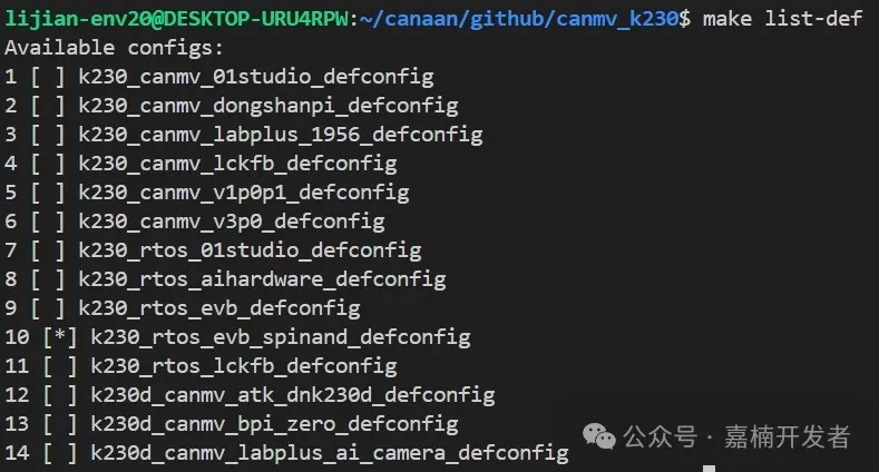

获取到 SDK 之后,我们需要设置硬件配置,使用 make list-def 可得到不同的 defconfig 配置选项。

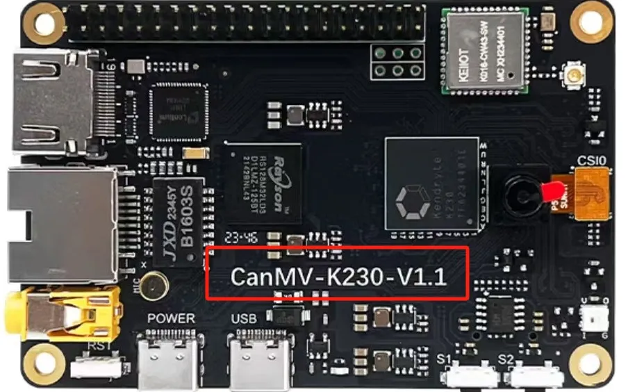

    最直接的方法就是查看板子本身。K230 常见的板子,如 "K230-USIP-EVB-LP3"、"CanMV-K230 V1.1" 等,在其正面一般都会有清晰的丝印标识。例如,如果你拿到的是一块 CanMV-K230 V1.1 板子,正面会明确标注 "CanMV-K230 V1.1" 的型号丝印。

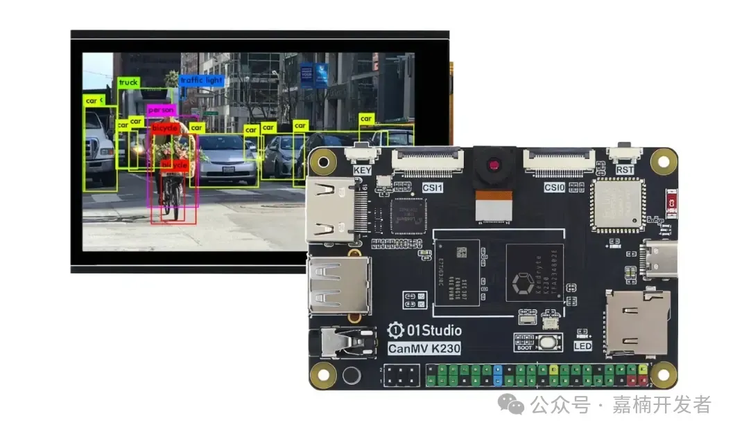

01科技
CanMV-K230-01 Studio
k230_rtos_01studio_defconfig C/C++

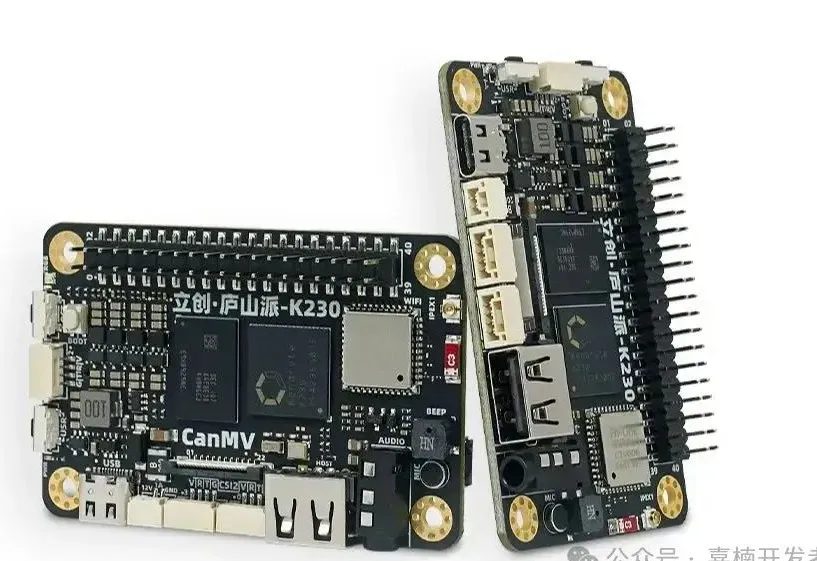

立创 庐山派
K230-CanMV
k230_rtos_lckfb_defconfig C/C++

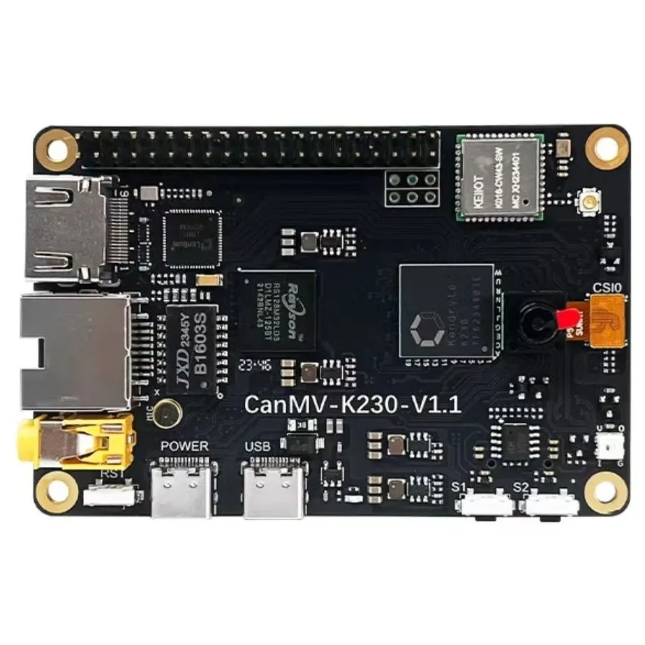

创乐博
CanMV-K230 V1.1

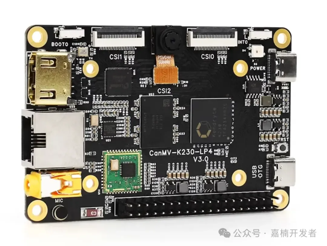

创乐博
CanMV-K230 V3.0

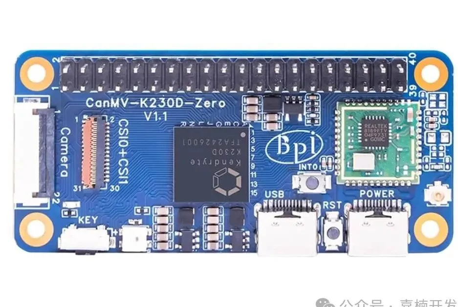

香蕉派
BPI-CanMV-K230D-Zero

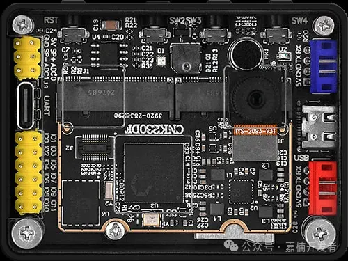

正点原子
K230D BOX

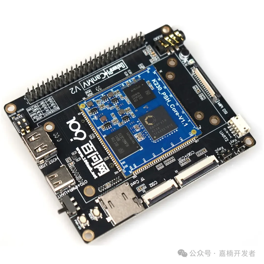

韦东山
DshanPI-CanMV

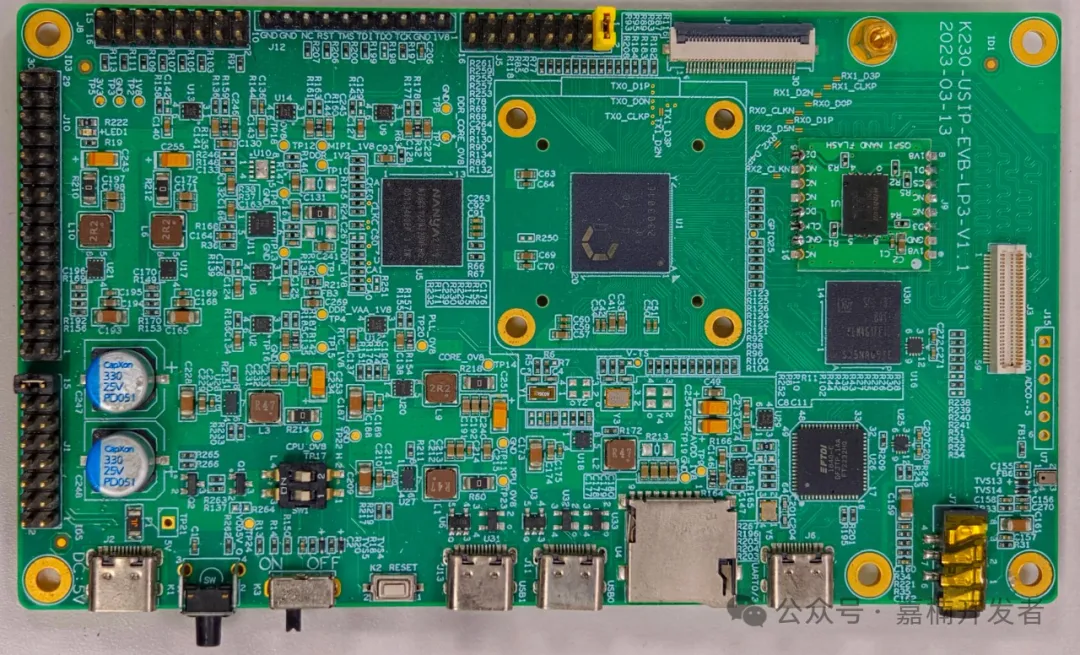

K230-USIP-LP3-EVB k230_rtos_evb_defconfig C/C++ image.png
k230_rtos_evb_spinand_defconfig C/C++

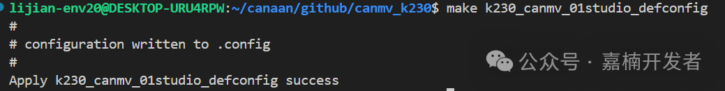

确定自己的 defconfig 后,我们使用 make + "defconfig" 命令应用配置。
比如我使用 01科技 的开发板,并使用 MicroPython 进行开发,我们就在命令行输入 make k230_canmv_01studio_defconfig :
通过日志提示可知道成功应用。之后我们可以根据开发文档继续进行下一步的操作啦。
