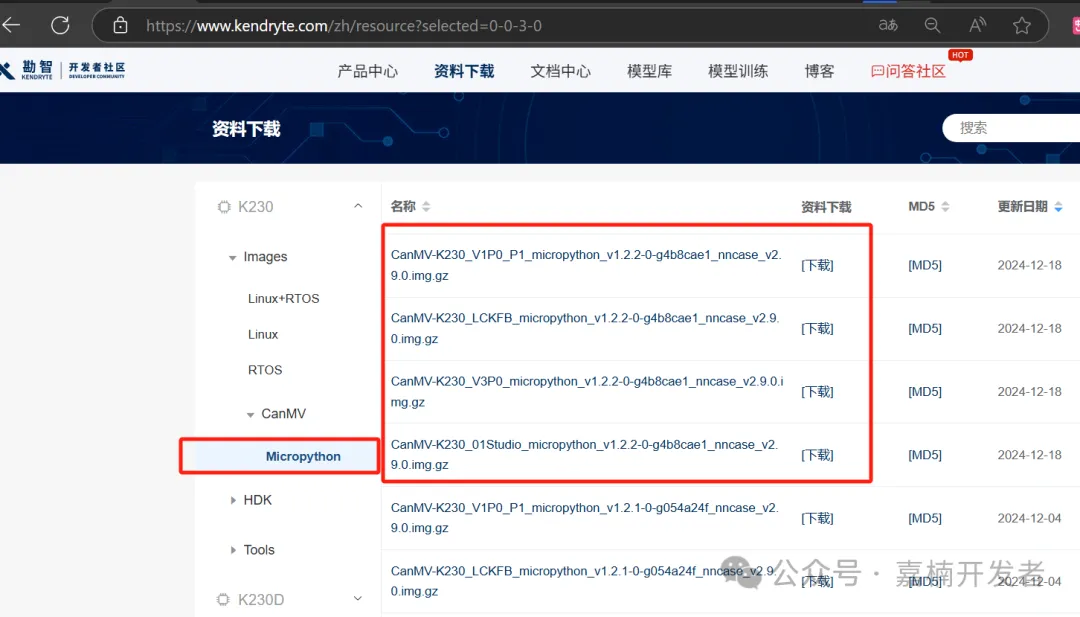

我们使用 CanMV IDE 进行开发,选择 Micropython 的固件;从上到下对应的开发板分别为:
1. 创乐博 CanMV-K230 V1.1 开发板
2. 立创·庐山派 K230-CanMV 开发板
3. 创乐博 CanMV-K230 V3.0 开发板
4. 01科技 CanMV-K230-01 Studio 开发板
(如果是其他的 K230 开发板,可联系供应商客服获取固件或者根据开发文档本地编译获得。)

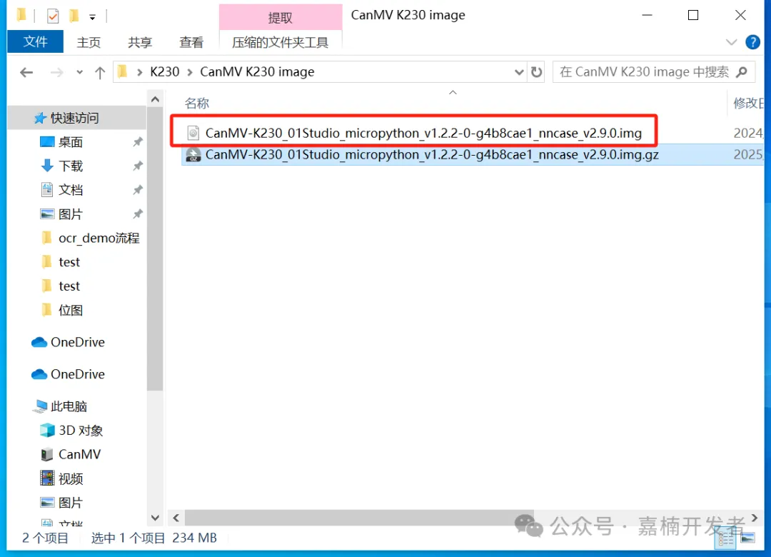

  1. 将获取到的固件压缩文件解压,得到 img 类型的固件映像

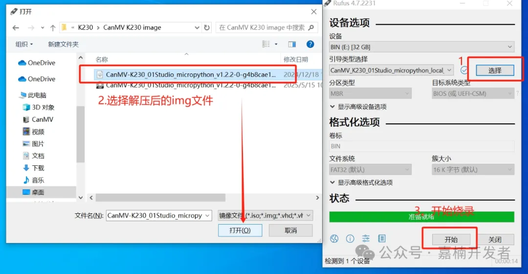

  2. 使用 Rufus 等其他烧录软件将固件映像烧录进 tf 卡内.

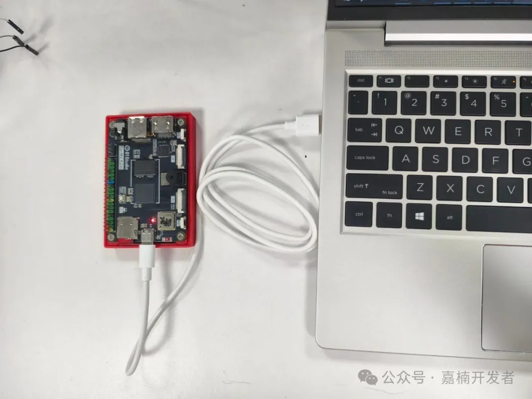

  3. 将烧录好的 sd 卡插入 K230 开发板,并用一根 USB-typeC 的线连接开发板和电脑。

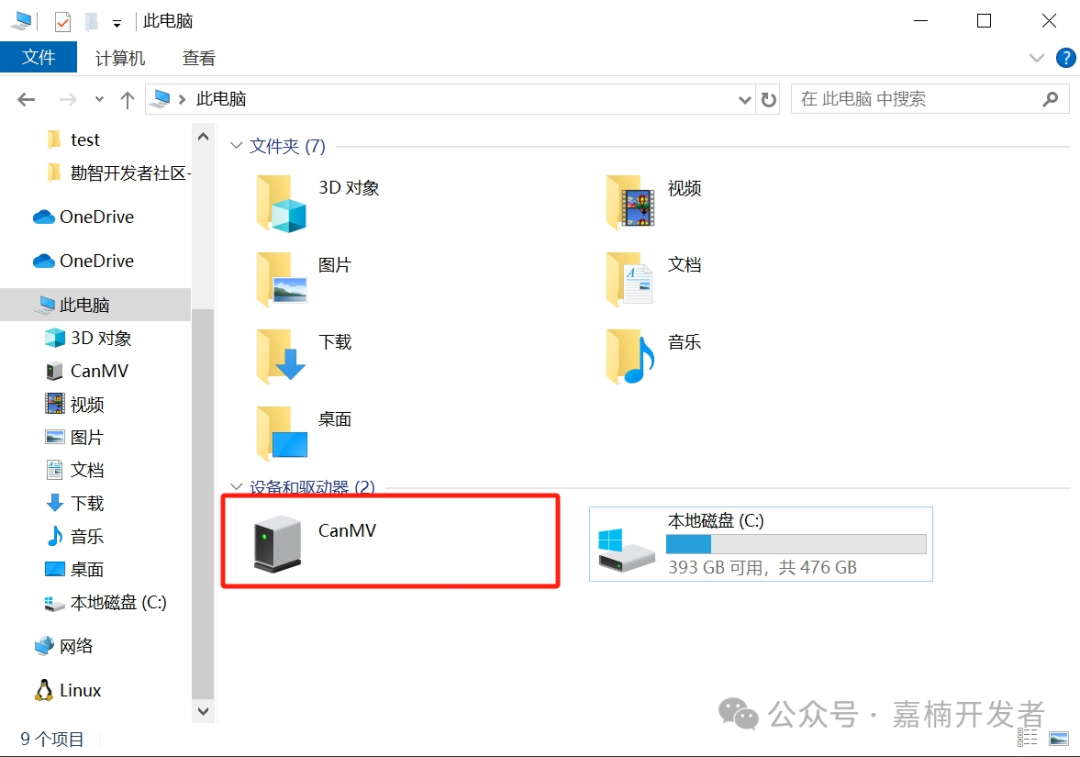

  4. 正确连接开发板后,电脑能正常识别到一个名为 "CanMV" 的虚拟硬盘。
(若电脑没有识别到,可尝试按下开发板的RST按键重新开机,或者请参考 K230 开发文档 -- 常见问题解答 页面)

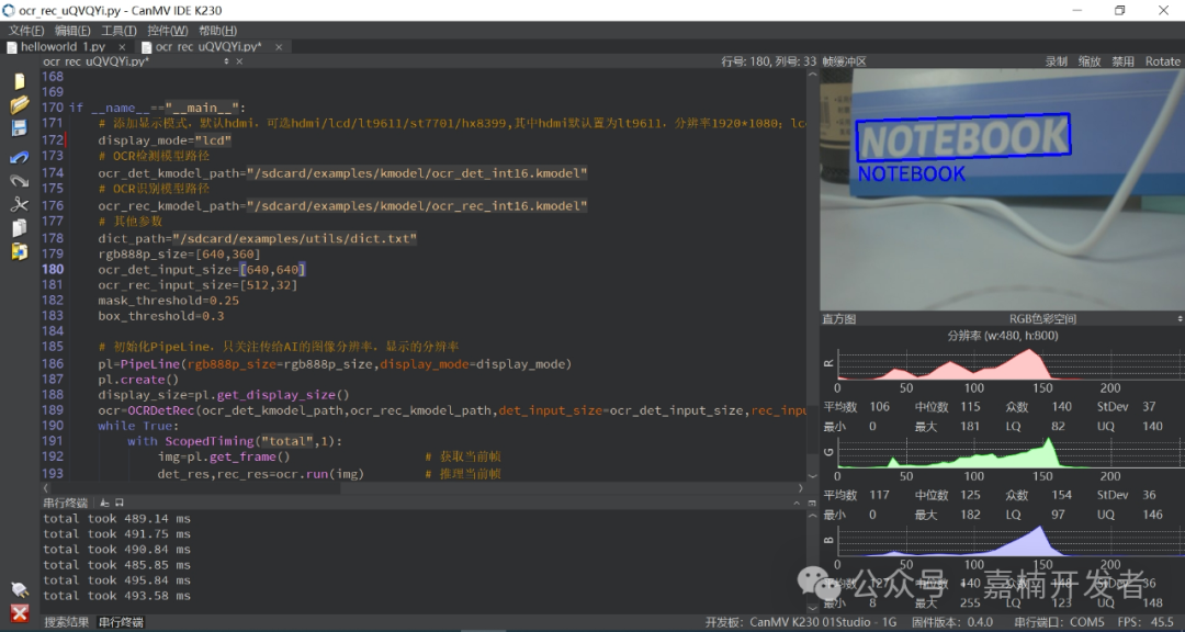

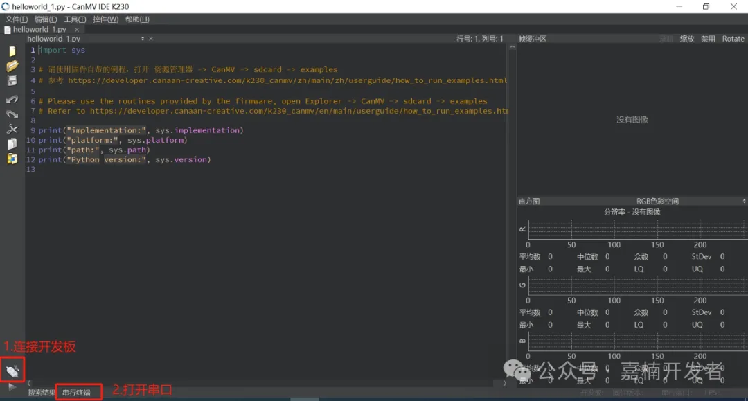

  1. 打开 CanMV IDE ,连接开发板,打开串口终端

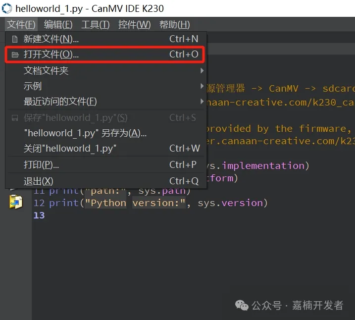

  2. 文件→打开文件 (我们需选择开发板内存储的示例文件,而不是 CanMV IDE 的示例文件)

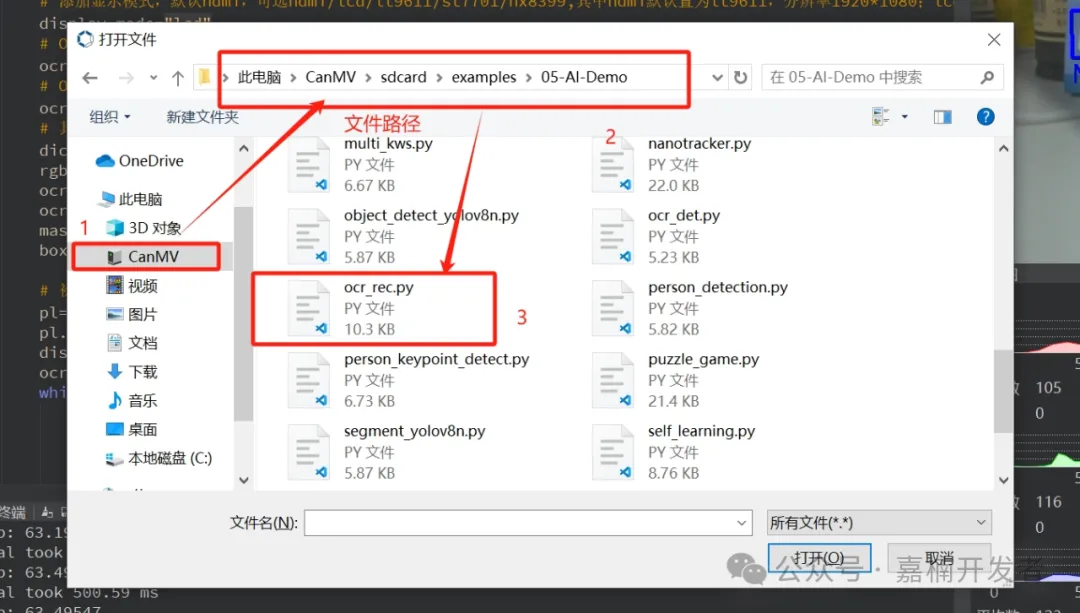

  3. 在打开文件的选择窗口中,我们选择 "CanMV" ,再进入 "CanMV/sdcard/examples/" 路径:

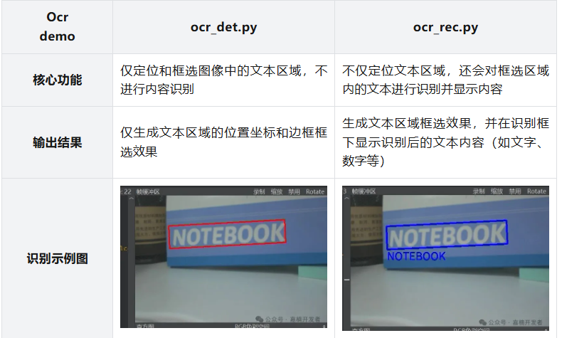

    目前在开发板内的示例文件夹中有这两个 ocr demo 文件:
    ocr_rec.py 是从 ocr_det.py 中拓展得到,本文使用前者做演示:

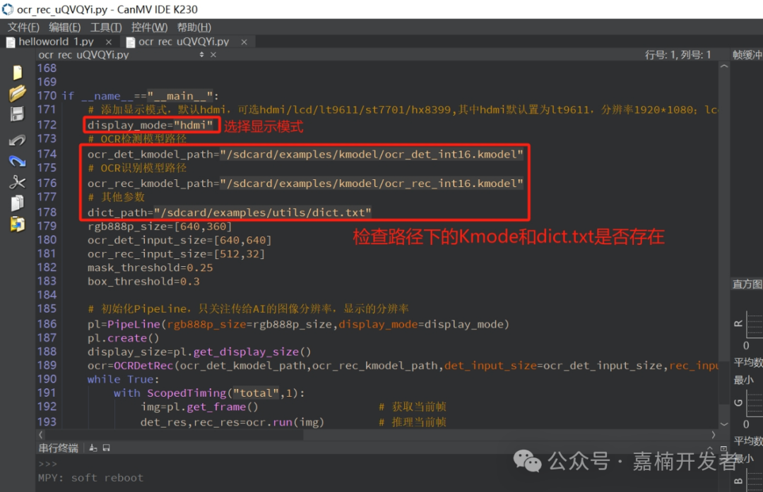

  4. 在打开的文件里,可根据需求按注释说明更改模式

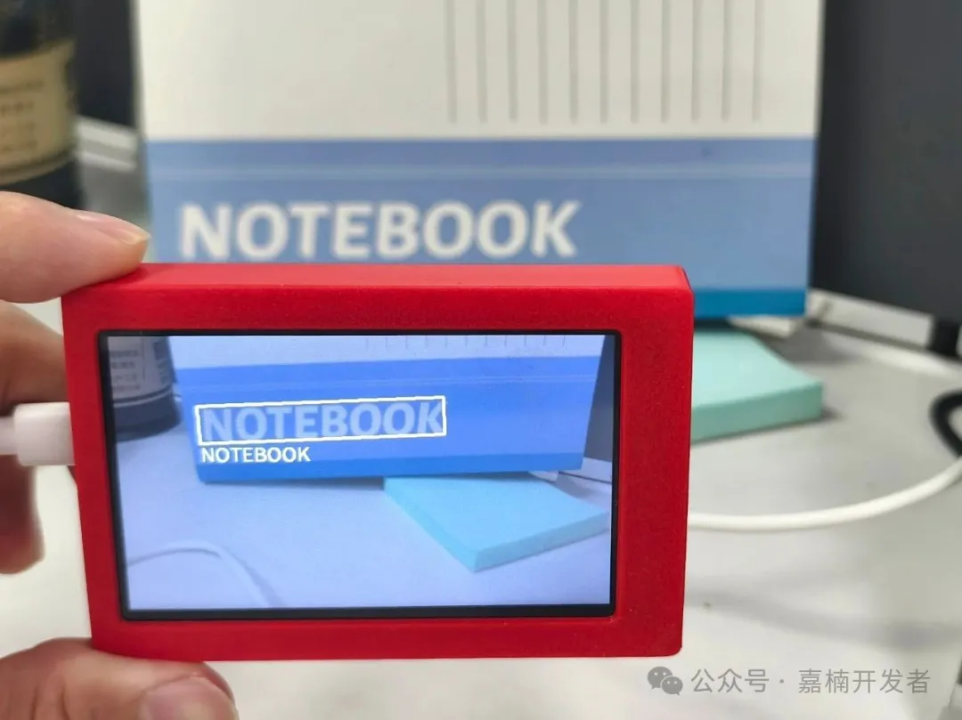

  5. 点击左下角运行,成功识别
