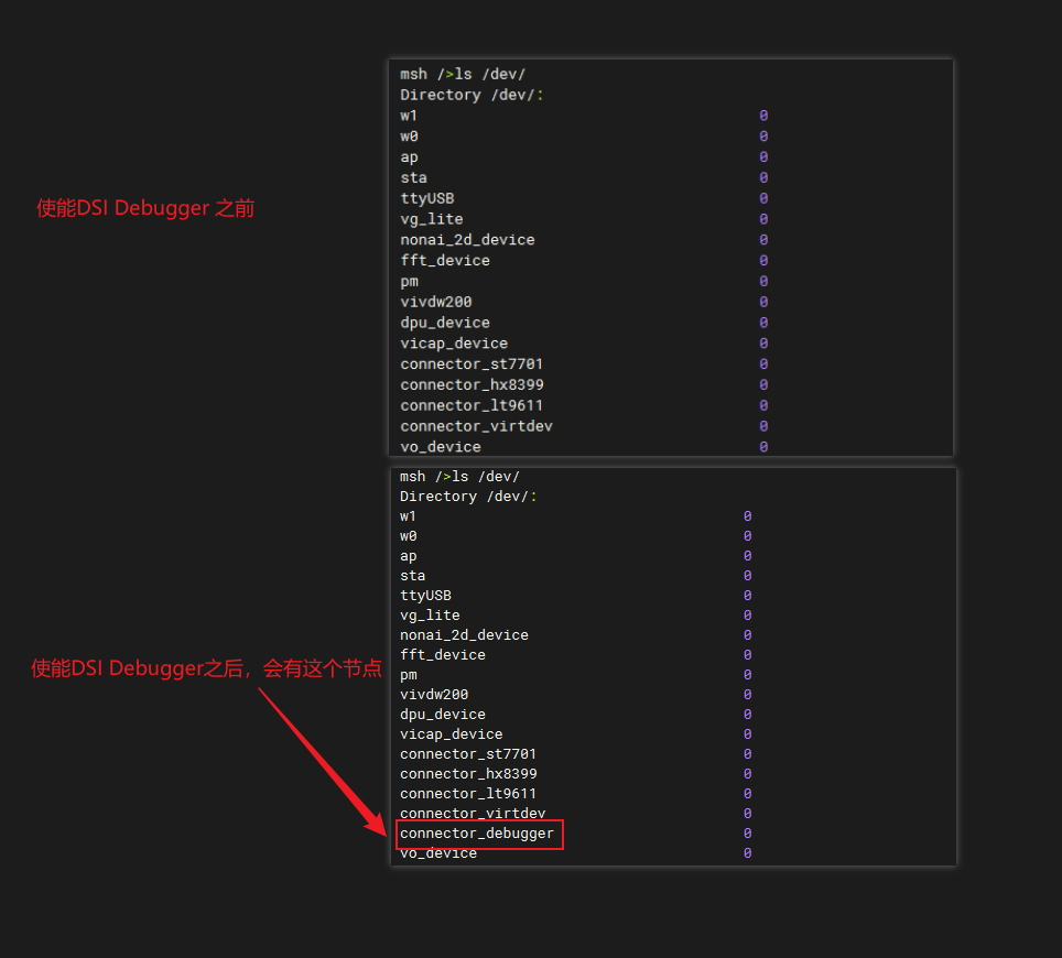

  1. 先接入物理串口,进入msh界面(就是可以使用串口交互的终端)
  2. 输入 ls /dev/,查看有没有 connector_debugger这个节点
你贴的报错,Get display device info failed,比较像是没有这个节点。那么可能是你并没有打开DSI Debugger,或者打开了之后没有编译,或者是否 编译完了又烧录错了镜像?
无论如何,先确认是否有这个节点,我们再往下看
不好意思问题已经解决了,我在menuconfig菜单里面启用了debugger模式并且保存了,但是编译出来后不知道为什么还是没有启用,最后我直接修改要编译的defconfig文件,在里面添加CONFIG_MPP_ENABLE_DSI_DEBUGGER=y后在编译出来的固件就是启用了的
