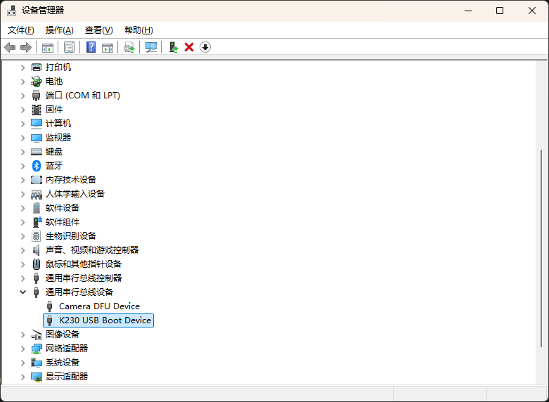

你好,拔掉sd卡接入电脑,查看设备管理器,看看是否有K230 USB Boot Device设备?
没有 设备管理器中 端口和其他设备 都没有找到boot设备
不插卡,插到电脑上有设备拔插的声音提示吗
只弹出了 sdcard和bin两个U盘
先把庐山派的SD卡拔下来,然后上电,再通过USB线连接到电脑 。
在电脑的“设备管理器”中没有检测到 “K230 USB Boot Device", 那板子应该是坏了。因为芯片连最基础的 ROM Code都没跑起来。
如下图所示:
谢谢 悬着的心终于死了
