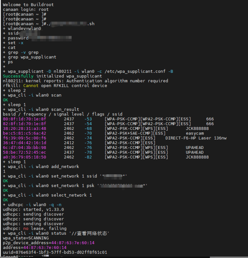

开机后获取wifi然后没有ip.特别是reboot后进行,而拔电重插出现的概率少一点
自己写的脚本
#/bin/bash
ifconfig wlan0 up
/bin/sta.sh    wlan0   ssid  passwd
01的k230开发板
git log : commit 66dd75f0a8b87b081f1bee31e641be738841be0b (HEAD -> main, tag: v1.9, origin/main, origin/HEAD) Author: wuwentao wuwentao@canaan-creative.com Date: Fri Mar 14 18:21:29 2025 +0800 k230 sdk release v1.9
其他信息

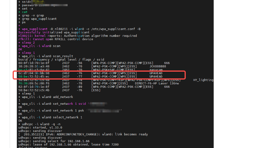

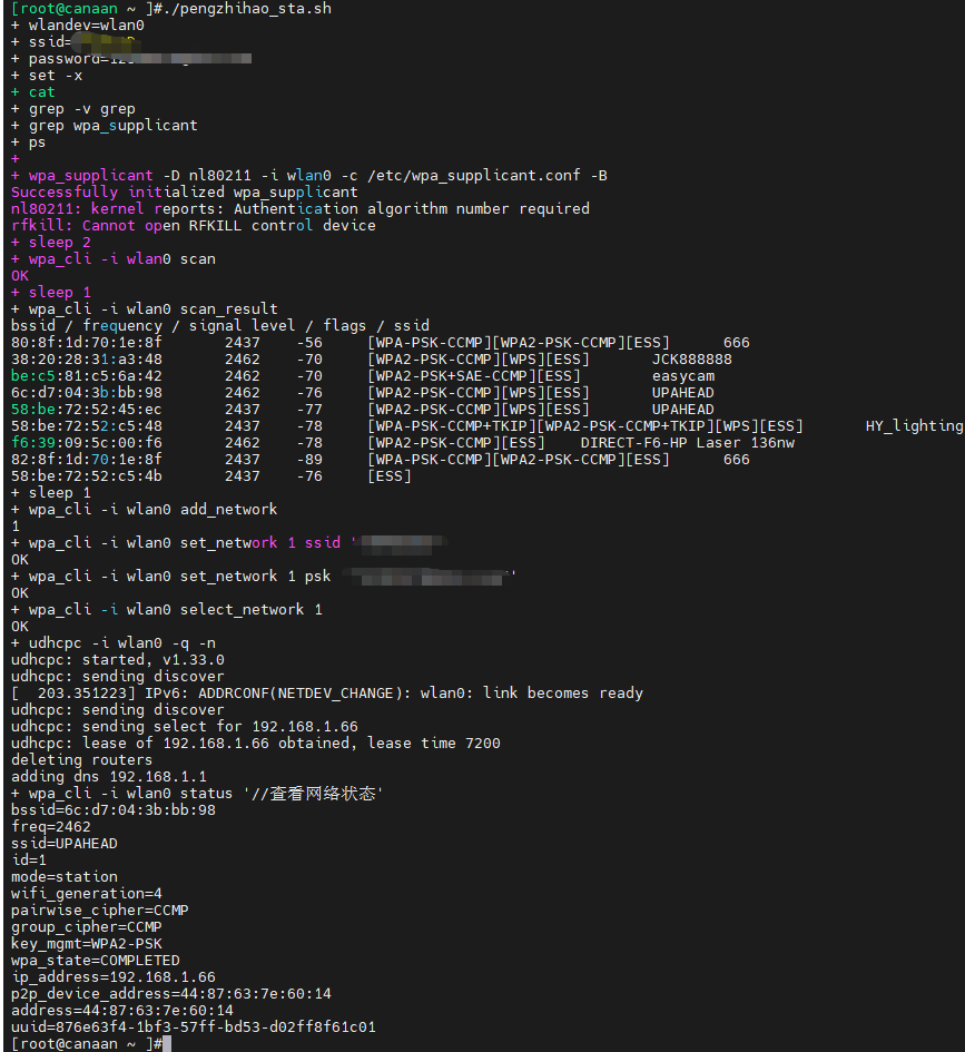

有时候可以,有时候不行,板子位置和路由都没有换过。下面是可以的截图
检查下你的环境吧,大概率干扰太多,看扫描好像有2个wifi ssid都一样。都叫UPAHEAD,wifi的ssid不能重复。
显示中用手机是看到2.4G和5G各一个的,这个wifi不知道为什么能扫出来两个,咋处理
01板子只支持2.4G 的wifi ,建议把5G wifi改个名字,名字不要一样
