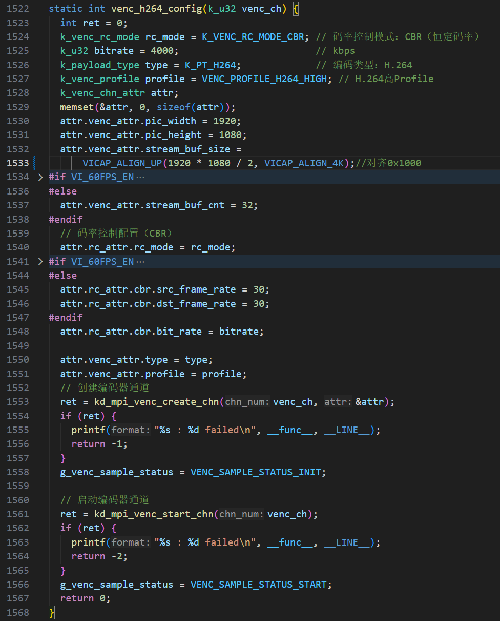

配置264

你好,可以切换到RTOS SDK的,然后将mpp切换到dev_mpp分支测试, 或者等稍后我们将dev_mpp合并到main分支。
