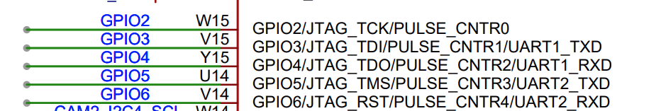

K230 JTAG2 和 JTAG5 接线方法
啊,什么是JTAG2和JTAG5?
这里是jtag引脚,某些板子默认的功能可能不是jtag,需要修改dts,如果使用的是rtos only系统,需要修改代码,不关闭core0.
注释掉这2行,https://github.com/canmv-k230/rtsmart/blob/canmv_k230/kernel/bsp/maix3/app_canmv/main.c#L176-L177
谢谢, 我用的CANMV,也在配置文件打开了 JTAG引脚的配置,用JTAG5是没问题的,但是用CJTAG2, 只用 TCK和TMS, 在DEBUGSERVER中报错,DEBUGSERVER也设置过了,不清楚是否在镜像中还要改东西
