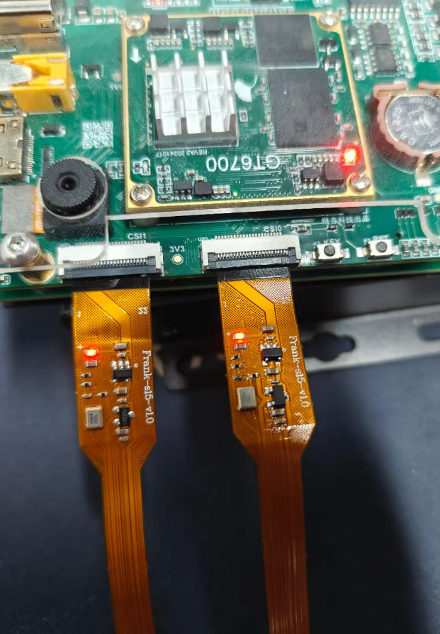

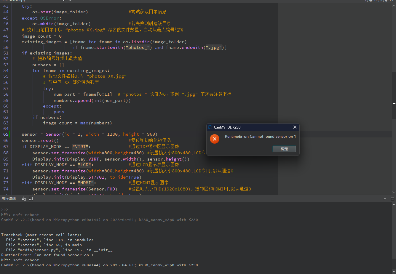

K230连接OV5647摄像头的问题
Viewed 276
银杏科技GT6700
4 Answers
你好,方便更新一下固件吗?这个是之前版本的配置问题,导致5647识别有问题
可以,银杏科技GT6700对应的固件版本是哪个
这周会加上这个板子的支持,目前暂时没有。
支持了吗
刷入后显示未知 USB 设备(设备描述符请求失败)
检查一下串口信息。
我的问题是可以识别串口,但是IDE无法连接,可以提供一个邮箱吗,我发下日志
