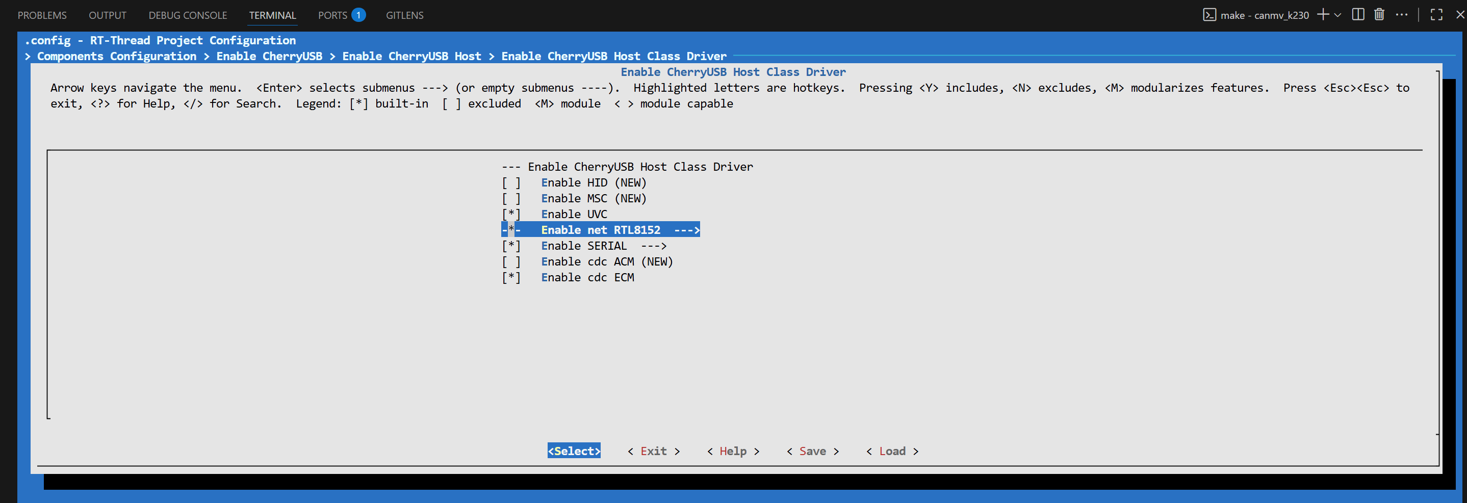

目前已经支持Host HID 功能,需要自行打开,但是需要自己解码hid上报的数据

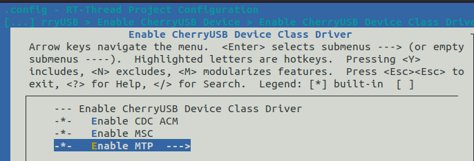

1、USB 键盘想要typec口,这个口不是divice吗,能实现吗

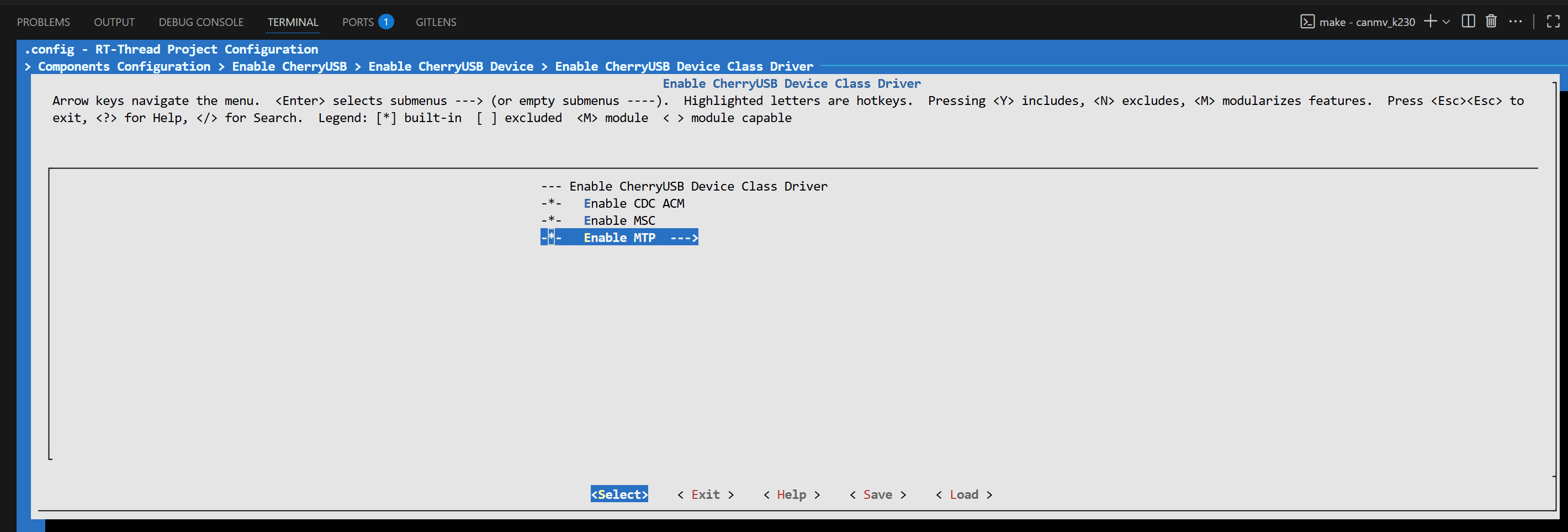

2、找到了Enable MTP 但是切换不了状态,N\Y\M\Space都切换不了状态

2、默认是打开的,但是我关闭不了,N\Y\M\Space都切换不了状态,图片更新到问题里了

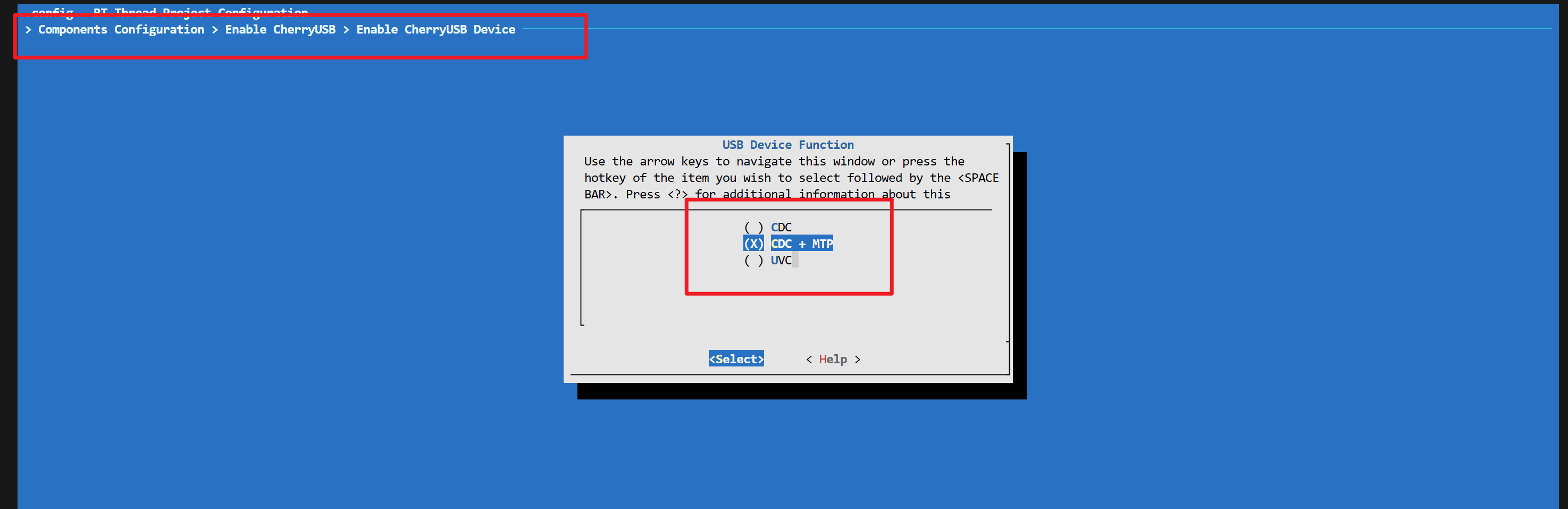

你好,今天更新了选择USB Device Function的支持,执行make rtsmart-menuconfig 即可进行选择
