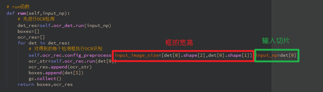

1、历程中OCR给AI的输入分辨率初始化时就已经固定为p888通道大小,怎么手动指定只检测某区域ROI, 只识别指定的区域(ROI大小每次可能是会变化的)?
2、OCR例程中AI检测识别返回了ndarray的数据det[0]列表和包含坐标信息det[1]列表,可以通过det[1]转换回框【x,y,w,h】用来判断是否在想检测的RIO范围内,但是仍存在一部分在想要的ROI范围,这时怎么还原det【0】为可显示图片,手动指定原图的xywh自己转化为det[0]格式再去识别

如上图吗,在识别的时候传如ROI的大小和切片数据,就可以只推理这一部分。
