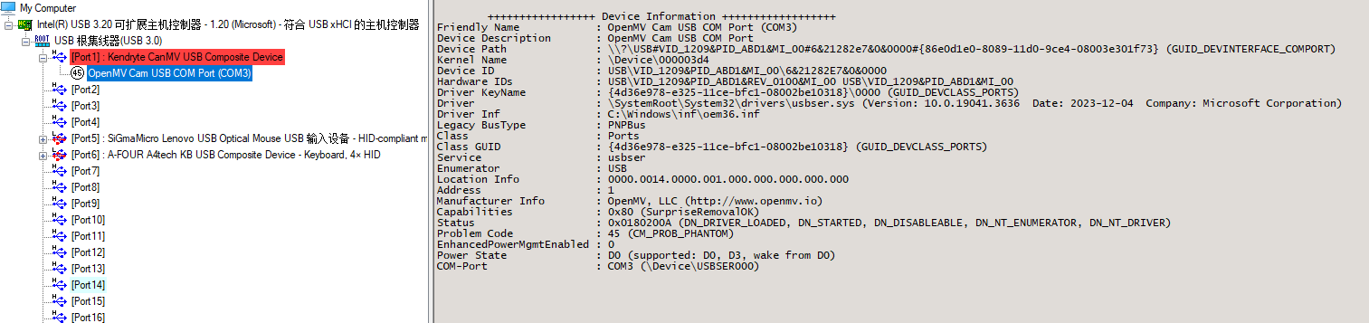

不插卡时,USB枚举成功显示K230 USB Boot Device,调试串口0打印
boot failed with exit code 19
插卡时不断重新枚举,调试串口0打印:

msh />[E/USB] standard request error
提示USB有问题,但是通过USB又可以烧录固件,但是正常启动就不可以

你好,这个问题看着更像是供电不足导致反复重启。请尝试换个线或者换个usb口。
之前一直用这根线做的调试,换了不同的USB口,不好使后尝试过换线、换别的电脑尝试都起不来,测了供电得0.8、1.1、1.8、3.3得电压正常,OUT0输出1.8正常,就是起不来,会是因为调用了那段程序损坏了IO吗。 MPy 的 REPL运行的不会保存的吧
下载daily build固件测试。
下载了CanMV_K230_LCKFB_micropython_v1.4-2-g873d625_nncase_v2.9.0.img,还是一样反复重启
