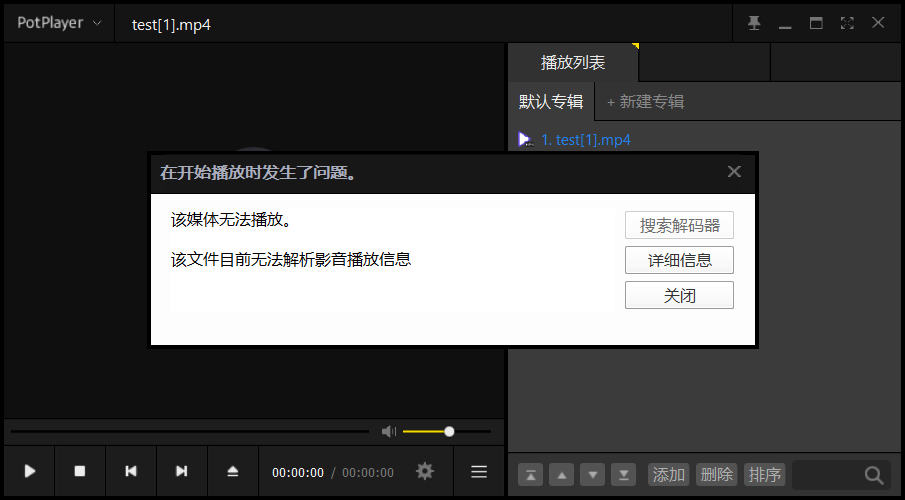

运行Media下的mp4muxer.py保存的视频也是无法播放
Viewed 95
运行Media下的mp4muxer.py保存的视频也是无法播放,下面是运行日志,保存后的使用potplayer播放,一样提示该媒体无法播放,IDE已经是最新版的4.0.9-0,庐山派固件使用的是CanMV_K230_LCKFB_micropython_v1.4-4-g5c1fd79_nncase_v2.9.0.img
下面是运行日志

把文件保存到/data/路径下,看着像是默认的路径没存储空间了。保存成这个路径:/data/test.mp4
空间肯定是有的,还有28GB,路径是没问题,我用播放器打开是无法播放,看上面的图
换一个存储路径,试一下就知道了。
28G,并不是都分配给了默认的存储路径下。
